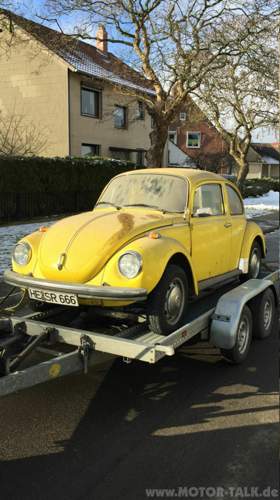

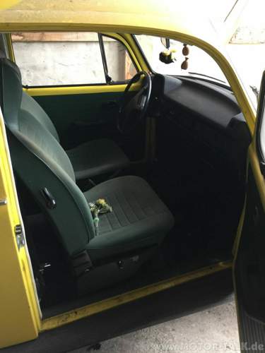

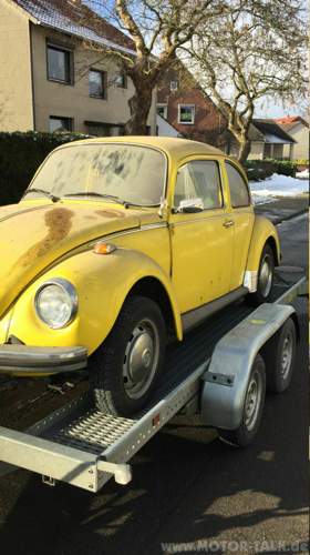

Hallo liebe Gemeinde,
ich habe mir einen Lebenstraum erfüllt und aus dem Bekanntenkreis einen´74er VW Käfer ergattert. Preislich war er so gut, dass ich einfach zuschlagen musste. Eine erste Sichtprüfung ergab , dass das Frontblech durch ist und die Fahrertür von Roststeinschlägen übersetzt ist. Sonst sieht der Wagen sehr gut aus, ist aus zweiter Hand , alle Papiere inkl. Serviceheft vorhanden und auch der KM-Stand ist nachweislich korrekt !
Ich möchte diesen Wagen zum Frühjahr aktivieren .
Welche Punkte würdet ihr prüfen, welche auf jeden Fall erneuern . Der Wagen lief perfekt vor der Einlagerung !
Viele Grüße und vielen Dank
Henning

Wurde der Wagen in irgendeiner Form konserviert oder für die Einlagerung vorbereitet, oder einfach nur abgestellt und gut?
Nur Unterbodenschutz... weitere Dinge sind nicht bekannt !
Ich persoenlich wuerde in diesem Fall abgesehen von den Blecharbeiten die Bremsanlage komplett ueberholen, neue Kraftstoffschlaeuche montieren, und den Motor ausbauen und genauestens auf Rostschaeden ueberpruefen. Je nach Zustand des Motoroels dann auch noch die Oelkanaele freipusten. Wenn Du zum Fruehjahr fahren willst, fang schon mal an zu schrauben!

Wie bereits erwähnt wird die Bremsanlage ziemlich sicher durch die lange Stehzeit (und dadurch entstandene Feuchtigkeitsschäden, bedingt durch die Uralt-Bremsflüssigkeit) gelitten haben - Prüfung dringend angesagt. Neue Kraftstoffschläuche sicher auch nicht verkehrt - allerdings nur in guter Qualität.
Den Motor würde ich eher erst einmal drinlassen, jedenfalls aber einmal das Öl wechseln und bei abgesteckter Zündspule den Anlasser, wenn er denn funktioniert, ein wenig drehen lassen, um zu sehen, ob sich Öldruck aufbaut. Ist dem so, dann würde ich noch ein wenig weiterorgeln, um die Schmierage auch gut zu verteilen, und dann einen Startversuch wagen.
Dann wär's für mich interessant, in Sachen Saxomat-Funktion zu testen. Ist am Unterdrucksystem alles dicht? Sind die Schaltkontakte für die Kupplung (am Schalthebel) und die Unterdruckdose zur Betätigung ok und kuppelt das Wunderwerk auch aus? Lassen sich die Gänge einlegen? (Versuch's erst einmal nur mit Vorwärtsgängen - die sind synchronisiert und lassen sich ohne Auskuppeln nur mit Urgewalt reindrücken - mit Gefühl also keine Gefahr...) Wie sanft kuppelt er ein? (liegt am Steuerventil) usw. usf..
Dann geht's an Probefahrten und hoffentlich recht viel Spaß damit!

Meint ihr , dass das Frontblech zu retten ist ? Die Fahrertür hat viele oberflächliche Roststellen .... kann man das gelb paziell spritzen oder wird Mann da immer Unterschiede sehen ?
Hältst es wirklich so lange aus? 😉
Profi kann da sicher etwas machen. Wie überall.
Spätestens beim Schleifen siehst, was vom Türblatt noch über ist. 😁 Das partielle Beilackieren (hier z. B. ab der Zierleiste) darf wiederum für einen Profi kein Thema sein. Wirklich heikel wird so etwas nur einerseits bei Metalliclackierungen oder andererseits auch bei Farben mit Rot-Anteil, da diese unterschiedlich ausbleichen.
