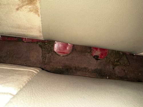

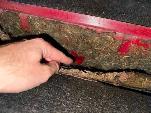

ich muss für meinen importierten Mexiko Käfer Sicherheitsgurte für die Rücksitzbank nachrüsten.
Nun habe ich festgestellt, dass die Löcher in der Mitte (also fürs Gurtschloss) nicht vorhanden sind.
Alles, was ich gefunden habe, sind
- 2 runde, freiliegende Bereiche ohne Dämmmaterial (Bild 1)
- und zwei Kerben hinter dem Dämmmaterial (Bild 2+3).
Meine Frage: Wo muss ich nun Löcher bohren?
Und kann ich damit rechnen, dass sich hinter den richtigen Stellen Gewinde befinden?
Vielen Dank!

Die Gurtpeitschen werden in der Mitte montiert. Falls dort Gewinde ab Werk sein sollen, waren diese bei Nichtsnutzung mit Plastikschrauben verschlossen. So wie es aussieht sind bei dir überhaupt keine Gurte auf der Rückbank vorgesehen.
Falls du dennoch nachsehen willst kann man mal mit dem Handy oder einem Endoskop über dem Getriebe filmen, um die Rückseite zu betrachten.
Zum Nachrüsten müsste man bestimmt noch von hinten ein Verstärkungsblech einsetzen in dem die Gewinde drin sind.

Von unten kann man vorn über dem Getriebe die Verstärkungsplatte sehen, sofern vorhanden.
Sind denn die äußeren Gewinde für die Gurtmontage unter dem Drehpunkt der Sitzlehne und hinter dem Seitenfenster vorhanden?

Sicher ? M. W. sind die M10*1.
Solche Platten / Verstärkungen sind erhältlich.
Einbau bevorzugt durch Fachkräfte, sonst kann man sich auch das E-Zeichen am Gurt sparen.

Ich denke, schon - nur kein Standard- sondern ein Feingewinde...
@Naxel63 schrieb am 21. Aug. 2023 um 13:37:35 Uhr:
Nö. Also Feingewinde ja, aber eben 7/16'' UNF.
Meines Wissens ist das international so festgelegt worden, damit niemand so einfach Gurte mit metrischen 4.6er Schrauben in Möbelqualität einbauen kann.
@GLI schrieb am 21. August 2023 um 14:24:39 Uhr:
Korrekt. Es sind zöllige Schrauben, genau wie oben bezeichnet. Nix M10...
Die Muttern kannst du als fertige Gewindeplatte bekommen, nur noch einschweissen.
