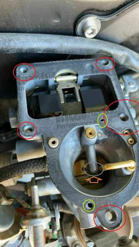

Mein Käfer 1300 73 Vergaser 31 pict 4
Läuft nicht im Standgas und geht sofort nach loslassen des Gaspedals wider aus.
Ausser er steht bergaufwärts Tank oben.
In dieser Situation läut er er.
Gas nimmt er super an.
Schwimmer Nadel ok und neu
Was mir aufgefallen ist das aus dem Austritsrohr Bild unten im stadgas Kraftstoff auf die Drosselklappe tropft ist das normal sollte der Sprit im standgas nicht unter der Klappe austreten ?

Also habe das mit den Schwimmerdichtungen versucht funktioniert nicht.
Um ehrlich zu sein kann ich den Vergaser nicht mehr sehen, habe jetzt auf ebay ein neuen restaurierten bestellt.
Resultat läuft einwandfrei und Standgas lässt sich super einstellen.
-Das Beschleunigerpumpenröhrchen sollte im LL nicht tropfen.
Das es passiert kann bei deinem Gaser 2 Gründe haben.Zum einen sind die Kugelventile nicht dicht die den Zu und Ablauf zur Beschleunigerpumpenkammer regeln.
Zum anderen das 2te Zitat.
Drosselklappe ist "meiner Meinung nach richtig eingestellt", Schraube bisschen zu weit rein damit die Klappe nicht einläuft
- Also zu weit offen.Nach deiner Aussage in " " bist du nicht sicher ob es passt.
Ein Umluftvergaser muß aber die DK zu,also dicht haben.
Ist die DK nun auf zieht er schon Unterdruck durch den Kanal und nicht nur über die Umluftbohrungen die für den LL vorgesehen sind.
Drehst du nun an LL Gemisch und Leerlaufluft rum wirst du wahrscheinlich die Schrauben richtung Anschlag drehen,also zu. Um die Mehrmenge die er über die Anreicherungslöcher in der Wand des Gasergehäuses oberhalb der DK zieht zu kompensieren.
Dreh die Hebelanschlagschraube raus bis sie Luft hat zu der Stufenscheibe.Da passiert nix zum einstellen und testen. Dann ist die DK wirklich zu wenn sie passend in der DK Welle sitzt.
Nun sollte sich das LL Gemisch auch einstellen lassen über die Umluft und LL Abgaseinstellschraube.
Dann sollte auch das tropfen vom Pumpenröhrchen aufhören.Tut es das nicht dann die Kugelventile nacharbeiten.
Ok,und dann dein Bild. Ich hab es mal etwas angemalt
-Rot:
Da sieht man prima wie der Gehäusedeckel die Dichtung geplättet hat.Aber das fast nur an den Ecken.Die Zwischengeraden sehen jungfräulich aus. Damit ist für mich der Deckel und das Gehäuse verzogen.Kommt vom anknallen der 5 Schrauben,muß ja dicht werden,darum baller ich die mal an.Das haben vor dir aber schon xx Schrauber so gemacht,Ergebnis ist das alles krum ist.Und damit undicht.
Also alles ausbauen und planschleifen. 240er Schmiergelleinen(mit Wasser) auf einer Glasplatte tut es.Du wirst sehen das die Ecken zuerst ihre Schleifspuren bekommen.Das machst du mit Deckel und Gehäuse so lange bis die ganze Fläche rundum angeschliffen ist.Später dann nicht zu dolle anziehen die 5 Schrauben sonst verursachst du das selbe ja wieder.
-Grün:
Die Bohrungen sind halb verdeckt.Das wirklt wie eine zusätzliche Düse im Kanal,eine Querschnittsverengung die das Laufverhalten auch beeinflusst.
-Grau:
Das Pumpenröhrchen spritzt voll auf diese dicke Rundung vom Zerstäuber.Das soll beim abspritzen aber nur den unteren Rand treffen (orangener Pfeil). So ist gewährleistet das der Strahl nicht voll umgelenkt wird sondern lediglich aufgefächert am Weg in den Schlund.
Und zuletzt,bergauf stehend läut er .
Das kommt duch die Anreichertung bei Berganfahrt. Käfergaser sind so konstruiert das berghoch die Schwimmerkammer die ja vorne ist ihren Benzinstand zur Gasermitte hin anhebt.Da ist ja das Mischrohr,da steigt der Pegel dann drin.Er wird also fetter-Berg hoch braucht Leistung,also Kraftstoff.
Bergab passiert das Gegenteil.Schwimmerkammer tiefer,Pegel im Mischrohr sinkt,er läuft etwas magerer.
Bei dir kann nun sein das der Schwimmerstand nicht passt wie schon gesagt wurde.Er läuft dann irgendwo über und bekommt so gerade genug Saft um zu laufen trotz DK die nicht ganz geschlossen ist.Ob er nun durch Mischrohr und Zerstäuber überläuft oder duch den nicht dichten Vergaserdeckel (Dichtung in dem Bereich nicht gequetscht) wo er dann über das Gehäuse Kraftstoffnebel zieht weiß man nicht.Muß man auch nicht wissen.Denn wenn nun alles nachgearbeitet ist sind ja einige Fehlerquellen ausgeschlossen.
Ah,eins noch,deine Deckeldichtung,die sieht recht flusig aus. Hatte ich auch mal sowas.Da waren ewig Düsen verstopft von den Härchen. Mit einer guten Dichtung war das Thema dann erledigt.Nebenbei passen die auch besser.
Nu also raus den Gaser und ran an die Arbeit !
