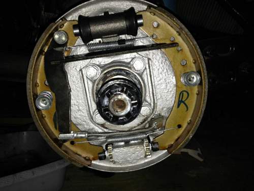

Also an den Handbremsseilen liegt es wohl nicht. Wie man auf dem Bild bei abgenommener Bremstrommel sieht, ist der Hebel der Handbremsbetätigung an der hinteren Bremsbacke ganz auf Anschlag zurück. Weiter kann er nicht zurück, auch wenn das Handbremsseil länger wäre.
Außerdem kann ich mich erinnern, dass Du mal geschrieben hast, Dein Käfer hätte eine Einkreisbremse. Wenn also Hydraulikdruck an den hinteren Bremszylindern ist, dann ist derselbe Druck auch auf den vorderen Bremszylindern.
Vorausgesetzt die vorderen Bremsen sind nicht extrem schwergängig, müsste es dann also auch vorne Bremsen. Tut es das nicht, kommt der Effekt auch nicht über den Druck im Bremssystem.

Was mich ein wenig nachdenklich macht ist die Tatsache, dass die obere Feder so schief sitzt und schon an der Schutzmanschette des Radzylinders schleift
Ursache wahrscheinlich die Halterung der Rückzugfeder um 180 Grad verdreht eingebaut
Diese stützt sich dann auf dem Simmeringtäger ab und die Ablaufende "Backe verschiebt sich nach oben-
Da die Haltefeder aus Federblech ist kann es zu recht netten Geräuschen kommen-
Dass die U Scheibe am Handbremsseil zu gross ist und nicht in die Halterung einrastet mal so nebenbei-
AEG
Die obere Feder schleift nicht an der Manschette.
Zur U Scheibe kann ich nichts sagen, da ich daran nicht gearbeitet habe. Das war schon vorher so. Da hat der Vorbesitzer einen Fehler gemacht, der mir noch gar nicht aufgefallen ist.
Ich werde einfach die Bremse komplett zerlegen und selber neu zusammenbauen.
Die obere Feder hat Kontakt mit dem Radzylinder und die Klammer ist falsch eingebaut.
Kann aber auch sein -dass einer von uns blind ist-
AEG
Also auch wenn ich das Bild noch so "aufblase" (dank toller Auflösung) - da ist ein deutlicher Spalt zwischen Zylinder und Feder - auf beiden Seiten...
@VWaircooled schrieb am 25. Juni 2020 um 12:48:01 Uhr:
Habe soeben die hintere rechte Bremse geöffnet, da ich beim Einstellen ein metallisches Geräusch festgestellt habe.
Ich kann keinen Fehler sehen.
Ich weiß nicht recht, hab' den Eindruck, auf diesem Bild ist der RBZ schon ein ganzes Stück expandiert. Die auf "schräg" verrutschten Gummimanschetten verdecken das m. Ansicht nach, aber nach "Gefühl" müssten die Kolben weiter drin sein.
Auch diese Stellung der Handbremsumlenkung habe ich so noch nicht gesehen. Die kommt normal nicht bis dort.
Bist Du sicher, dass die Druckstange richtig herum liegt? Auf der rechten Seite müsste der Buckel zur Feder hin zeigen, meine ich.

Kann es sein, dass sich die obere Druckstange (die unter der Feder) mit den Backen / Handbremshebel verklemmt?
Die hat doch so Ausfräsungen und ich meine auch ne Einbaurichtung wegen dem Handbremshebel? Guck mal ob sich das bewegt und vor allem auch zurückläuft.
Komisch finde ich, dass die Einstellschrauben für die Bremsbacken ganz rein gedreht sind. Ich finde das spricht dafür das die Einkerbungen in der Druckstange oben nicht passen. Das es die falschen Druckstangen oder miserable Ersatzteile mit falschen Maßen sind!

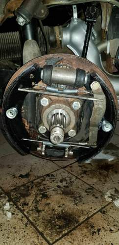

Vergleichsbild von meiner Bremse hinten:
Trommelbremse
Das dumme mit den Bildern ist, dass sie meistens die linke Seite zeigen. Man könnte auf die Idee kommen, dass es rechts exakt spiegelverkehrt aussehen muss. Ist aber in einem Punkt nicht so: die Druckstangen sind zwei Gleichteile, da muss auf einer Seite die Ausprägung zur Feder hin zeigen, während sie auf der anderen (linken?) Seite die Feder in sich aufnimmt.
Auf dem Bild von Käferli1303 sieht man die rechte Anordnung deutlich.

Man denkt zunächst man hätte zwei linke.... Weil sich links die Feder in die geprägte Vertiefung legt und rechts der Abstand zum RBZ und seiner Gummimanschette echt knapp wird und es halt nich so schön parallel wird wie links. Deshalb habe ich auch das Bild von der rechten Seite eingestellt.
Hier mal ein Vergleichsbild von meiner HA.
Bis darauf, dass evtl bei @VWaircooled der rechte Kolben vom RBZ etwas mehr raussteht, sieht alles normal aus.
