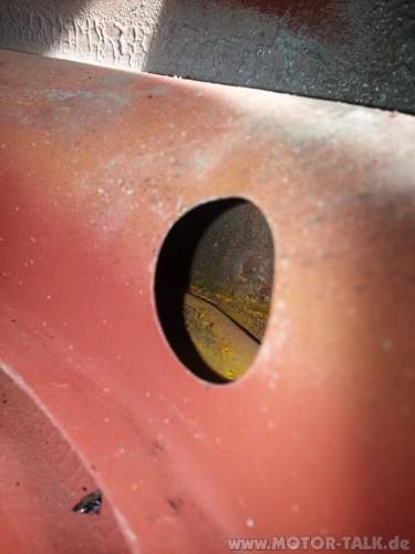

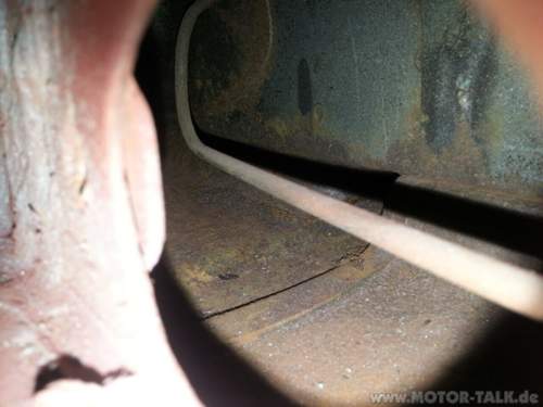

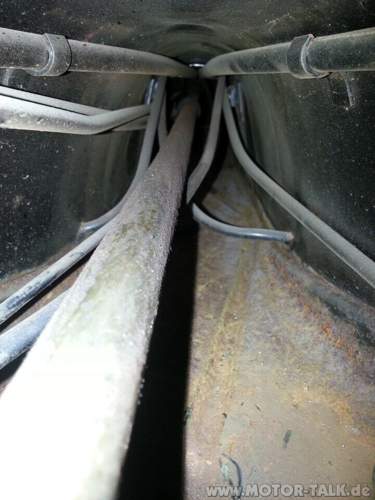

ich besitze einen VW Käfer 1303 den ich wieder herrichten möchte.
Der Vorgänger hat damit bereits begonnen allerdings mir ein größeres Problem hinterlasse.
Er hat das gute Stück Sandgestrahlt aber leider mit Stahlkugeln, welche er nicht entfernt hat.
Wie Ihr euch vorstellen könnt rosten diese im Mitteltunnel und in die Heizluftkanäle.
Ich würde nur ungern das Häuschen runter
nehmen da diese super mit der Bodengruppe befestigt ist und abgedichtet wurde.
Ich habe schon einige Kugeln abgesaugt und benötige jetzt Eure Hilfe und Rat um schlimmeres zu verhindern.
Würde eine Konservierung ausreichen?
Danke schon mal
Mitteltunnel vorn
Mitteltunnel
Heizluftkanal

Schöne Sauerei. Nochmal strahlen.
Klar, man strahlt nur komplett zerlegte Autos. Also eine nackte Bodengruppe oder ein abgehobenes Häuschen.
Wäre schade alles wieder auseinander zu pflücken,
da sonst alles ok ist, keine durchrostungen an der Bodengruppe!
Auch guter Unterbodenschutz ist vorhanden!
Moin.
Das Ganze erst mit Fertan nach Herstellervorschrift behandeln, anschließend mit Owatrol fluten und dann den Tunnel mit Mike Sanders oder ähnlichem behandeln. Reicht bei einem Sommerfahrzeug aus.
Gruß Jürgen
Fett über blankes Eisen? Eine zeitlang geht das durchaus.
Fett über phosphatiertes Eisen? Geht schon wesentlich länger gut.
Aber kann man so ein Geröll damit schützen? Da liegt ja ein halber Zentner von dem Strahlgut drinnen...
Ist Murks und bleibt Murks. Die Sauerei muss raus, sonst wird das nix.
Fertan schadet bestimmt nicht. Und wenn man das nach Vorschrift macht, spült man den Hohlraum vorher mit klarem Wasser. Dabei dachte ich, wird der Rotz mit rausgespült.
Wenn man Fett über den Rost macht, schließt man den Rost vom Sauertoff ab, somit kann es nicht weiterrosten. Allerdings sagt das KSD das Mike Sanders im Winter nicht kriecht, somit evtl. nicht schnell genug dem Rost hinterherkommt.
Völliger Rostschutz ist illusorisch!!!!
Gruß Jürgen

ich persönlich denke, dass Korrosionsschutzfett wie Mike Sanders oder Öl den Rost stoppen kann.
Du solltest aber neben einer Mike Sanders Bahndlung noch was kriechfähigeres wie Fluid Film dazu nehmen, um sicher zu gehen, dass du überall hinkommst.
Man könnte sich noch überlegen, ob man vor der Behandlung mit MS und FluidFilm alles mit Fertan flutet (und danach mit Wasser ausspült). Danach dann Fett und Öl.
Das ist schon irgendwie hin zu kriegen.

ich würde mir eine Druckbecherpistole bestellen, ich habe diese hier
So ein angerostetes Käfer-Chassis ist ja für die neumodischen Werkstätten keine Standardaufgabe und dann machen sie die Konservierung vielleicht nicht so sorgfältig wie du es gerne hättest. Wenn du es selbst machst, kannst du dir mehr Zeit lassen und auch immer mal wieder nachbessern, später. Und natürlich auch das Häuschen noch konservieren.
Und du hast die Sachen dann für weitere Autos. Am Alltagsauto gibts auch immer wieder was zu konservieren, um rostige Belche und Bremsleitungen etc zu verhindern.
Und ich denke, du kommst auch billiger weg als 400,- Euro. Du brauchst die genannte Pistole, dann brauchst du das Korrosionsschutzfett selbst und einen Kompressor. Das wars.
Ach ja - und etwas, um das Fett zu erwärmen. Eine alte Friteuse kannst du nehmen. Ich stelle das Fett etwas abenteuerlich in einem Kochtopf auf den Campingkocher aber das ist nicht so professionell. Friteuse ist besser, da eine gewisse Temperatur damit nicht überschritten wird.
