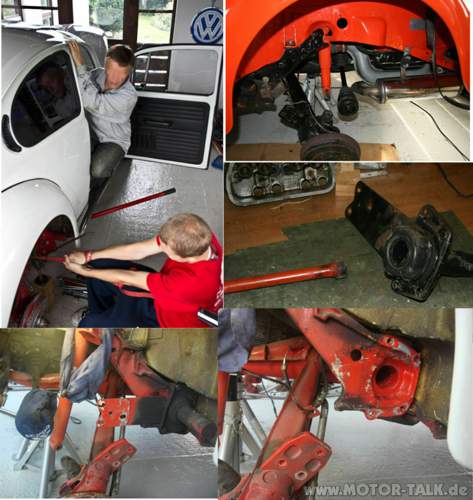

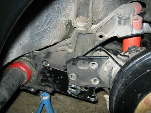

hier mal ein paar Bilder, worum es bei der "Operation" geht;):
Drehstaboperation
endlich mal was anschauliches …
warum ist denn die Antriebswelle abgeschraubt …?
und was passiert auf dem Bild oben links gerade ?
Stoßdämpfer und Antriebswelle müssen ab. In manchen Fällen auch die Bremsleitung.
Bei einem Pendelachser kann die Sache aber anders aussehen. Auf dem Bild ist die Schräglenkerhinterachse gezeigt.

@volvomania schrieb am 20. März 2018 um 22:19:14 Uhr:
Wenn die Federstrebe nach oben "gespannt" wird, kann es leicht etwas an der Kante (Anschlag), über die es gehoben werden muss, anecken (je nachdem, wie gut man den alten Wagenheber angesetzt hat. Bei Tiffy musste ich das nicht und konnte alleine arbeiten, nur bei Terence war es notwendig). Dann muss man es etwas noch außen ziehen, damit es drüber "flutscht". Und wenn man härtere Drehstäbe nimmt, dann kann das Auto auch mal schnell nicht schwer genug sein, drum steht da ein "Zusatzgewicht" in der Tür;).
Aber wie schon gesagt: das ist Schräglenkervariante...
