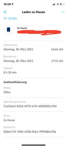

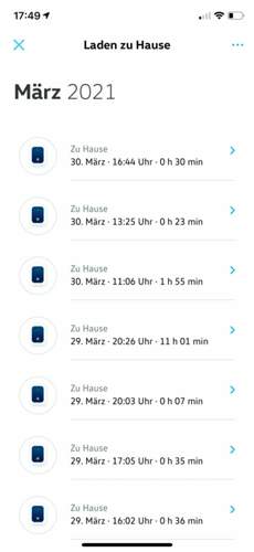

Vor knapp 3 Wochen habe ich meinen Id Charger Pro bekommen. Gekauft und installiert wurde die Wallbox von einem Elektriker. Wichtig hierbei ist es für die Abrechnung die genaue Anzahl des Stromverbrauchs ablesen zu können.
Nun habe ich die Wallbox mit der App verknüpft und kann auf diese zugreifen. Leider sehe ich nicht den verbrauchten Strom (Siehe Fotos anbei).
Ich habe mit dem Support telefoniert. Dieser meint, dass die Wallbox wohl nicht richtig angeschlossen sei und das Kabel zum Zähler eventuell nicht verdrahtet wurde. Die Wallbox lädt meinen Hybrid jedoch tadellos...
Der Support will Screenshots der App und ein Foto des Innenlebens der Wallbox. Wie bekomme ich die auf? Ich habe es heute versucht, auch mein Elektriker bekommt sie nicht auf. Gibt es hier einen Trick ?
Hat jemand dasselbe Problem, dass der Stromverbrauch nicht angezeigt wird, jedoch nur die Ladedauer ?
Gibt es hierfür Lösungen? Was kann ich denn tuen um eventuell eine Lösung zu finden ?

Könnte mit ziemlich hoher Wahrscheinlichkeit sein, dass die Busleitung vom Zähler nicht, oder verdreht angeschlossen ist. Muss man sehr genau in der Anleitung schauen!
Zum öffnen muss man den äußeren Plastikring bzw. Oval ausklipsen. Das Teil hält nur durch Rastnasen und muss mit einem Schraubenzieher aufgehebelt werden, bestenfalls mit einem Kunststoffwerkzeug. Dann bleibt das Gehäuse auch heil. Wenn der Ring entfernt ist, kommt man wieder an die Schrauben.
Bloß nicht mit dem Schraubendreher. In der Anleitung und hier im Forum wird eine alte Plastikkarte, z.B. Kredit- oder EC-Karte, oder irgendeine Kundenkarte dafür empfohlen, oder ein richtiges Kunststoffwerkzeug.
Ja, der Fehler wird sehr häufig gemacht, dass das Kabel, das den Zähler und das Bord verbindet, nicht richtig angeschlossen ist. Dann funktioniert die Box im Prinzip wie die Connect. Alles läuft einwandfrei, aber es wird keine Energiemenge angezeigt.

Mein Elektriker hat die Wallbox nun doch aufbekommen. Man muss sie von unten anfangen aufzuhebeln.
Die Wallbox ist im Inneren ohl richtig verdrahtet. Ich habe dem Elli Support Bilder geschickt. Bin mal gespannt wie sich das entwickelt bei diesen wirklich sehr schlechten Support vom Hersteller!

Hier die Antwort vom Support:
vielen Dank, dass Sie Ihr Elli Service Team kontaktiert haben.
Wir haben eine Ferndiagnose Ihrer Wallbox durchgeführt und können bestätigen, dass Ihre Wallbox keinerlei Daten über kWh-Mengen erhebt. Ein "kommunikatives" Problem kann daher ausgeschlossen werden.
Wir haben uns die Verkabelung angeschaut und haben bei der Analyse festgestellt, dass das RS485-Kabel, welches den Zähler mit dem Comboard, sprich dem Kommunikationsmodul der Wallbox, verbindet, nicht installiert wurde. Daher empfehlen wir Ihnen, Ihren Elektriker um Korrektur zu bitten.
Heute war der Elektriker da und hat das Kabel angeschlossen. Jetzt funktioniert alles.
