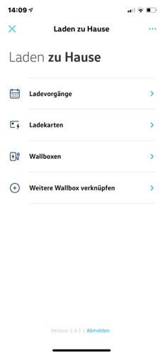

Habe heute erst in der We Connect ID App meine Karte integriert ging problemlos
we connect id app unter we Charge Laden daheim.Die Box einpflegen und dann die Karte
Das habe ich schon probiert, aber es wird jedesmal angezeigt das es keine gültige Karte wäre, nachdem ich die nummer mit vw ....... eingegeben habe
