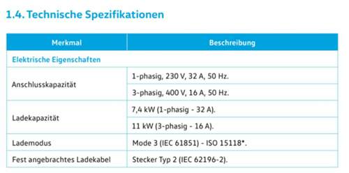

Da stimmt doch was nicht, einphasig können nur ca 3,6 KW sein, oder?
16Ax230V= 3,68 kW
Bei einphasiger Konfiguration wird mit 32 A abgesichert. Daher ist eine höhere Leistung möglich.

@MacV8 schrieb am 4. Dezember 2020 um 13:14:38 Uhr:
Dann hat das 1-phasige Kabel selbst also auch einen grösseren Querschnitt... danke
@einszufuenf Hier muss ich leider dagegen halten! Ich habe 2 ID Charger bekommen 1x mit 3 Phasigen Ladekabel 4,5m lang für 11kw und 1x mit 1 Phasigen Ladekabel 7,5m lang mit 7,4kw Ladeleistung.
Und wo ist was falsch? Der Ladestecker ist in jedem Fall Typ 2 mit max 11kw. Natürlich musst du ein einphasiges Kabel nehmen, wenn du an der Box nur eine Phase angeschlossen hast.
Hier zur Erinnerung die techn. Spezifikation
