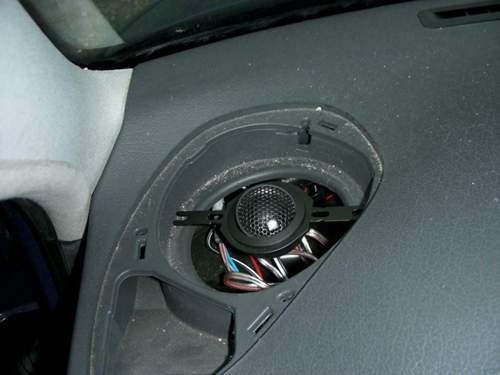

Die Hochtöner bekommst du am Elegantesten unter die Gitter, die bisher die Pappbreitbänder beherbergten. Bild ist ein Polo 6N, das Prinzip aber gleich.
