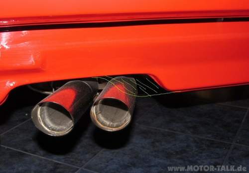

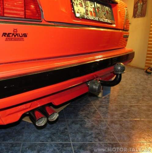

Da bei meiner neuen Alltagskutsche ein neuer Auspuff her muss, würde doch der GTI Endschalldämpfer mit den schrägen Rohren gut aussehen. In der Bucht gibt es ja auch einige nette Angebote dazu.
Jetzt eben meine Frage, passt der Endschalldämpfer des 1.8 GTI's? Ist der Durchmesser vom GTI größer? Schon oder? Mit einem "Adapter" sollte sich das ganze aber lösen lassen oder?

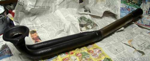

Hosenrohr
Also das doppelläufige Hosenrohr sieht richtig super. 😁

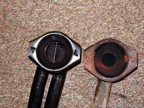

Das normale Diesel Hosenrohr hat einen geringeren Durchmesser als das von den TDs,also wenn von einem TD nehmen!
Hier nochmal zum Unterschied,das macht schon was aus! 😉
