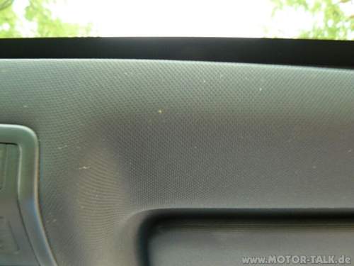

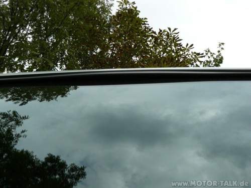

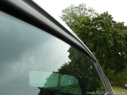

hab noch paar dinge entdeckt, fahrerscheibe gummi drückt nach außen, besagte frontscheibe, handschuhfachdeckel innen abgenutzt, fußraumbeleuchtung fehlt und rückstände am himmel um panodachausschnitt...
Seitenscheibe1
Seitenscheibe2
Himmel 1
