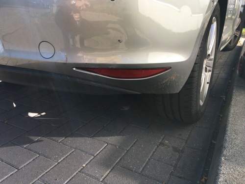

Wie kann ich den Roten Reflektor abmachen? Muss dafür die Stossstange ab? Oder kann man es sofort abklicken?
.jpg
Abbauen
Wozu, ist ein Sicherheitselement. Bei Entfernung erslischt die Betriebserlaubnis da Fahrzeuge über sog. Katzenaugen, Rückstrahler verfügen müssen ( § 53 StVZO).
