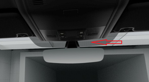

weiß jetzt nicht, ob das Klappern des Innenspiegels (Stelle s. Bild im Anhang) bereits behandelt wurde. Habe leider nicht mehr so viel Zeit, hier alle zu lesen...
Fahrzeug:
G 7 GTI, MJ 2018
Hinter dem Innenspiegel ist noch eine Verkleidung aus Hartplastik, die Richtung DLA-Kamera schließt.
Genau das Teil vibriert manchmal. Es reicht schon einmal drauf zu tippen, um es zu unterbinden.
Gibt es dafür schon Abhilfen, wie z.B. ein Filz zwischenklemmen o.ä.?
G7-innenspiegel
@lwinni schrieb am 21. Februar 2018 um 15:29:38 Uhr:
Ich hab grad mal bei mir geguckt. Da hat das Teil durchgehend so viel Platz zur Scheibe, dass da nix klappern kann, auch nicht beim drücken. Oder aber bei dir ist innendrin was nicht i.O.
Evtl. mal nen Bierdeckel dazwischen stecken um zu sehen ob das Vibrieren nur von der äußeren Blende rührt. Aber bevor du da irgendwas größeres dran bastelst und ausbaust, würde ich den Freundlichen drauf loslassen.

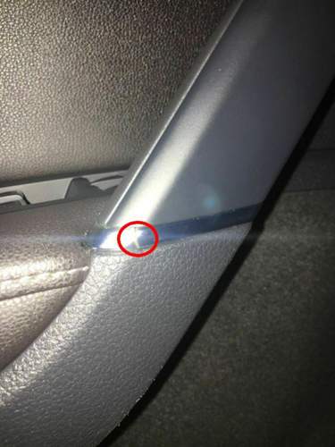

Hallo. Ich habe bei der rechten Türverkleidung einen größeren Spalt, links ist keiner . Soll ich es bemängeln ,Auto ist 2 Monate alt.
Haben die Abdeckungen bei euch links und rechts den gleichen Spalt?
Das weiß ich. Sollte auch sicher nicht im Sinne des Erfinders sein. Aber Werkstatt stellt sich stur. Entweder sie wissen es wirklich nicht oder sitzen es einfach aus, bis die Garantie vorbei ist. Ich war auch einmal bei Audi (weil direkt in der Nähe und eh gleiche Technik), wo der Meister mit mir eine Probefahrt gemacht hat und auch bestätigt hat, es ist nicht normal bzw. würde bei dem eigenen Auto einfach stören. Aber die Alternative kotzt mich einfach an. Ich müsste den Wagen dort so lange stehen lassen, bis es definitiv weg ist und das wird es bei der jetzigen Werkstatt nicht. Also suche ich jetzt eine Werkstatt, die zumindest anerkennt, dass es einen Fehler gibt und es nicht auf die "1:1 Übersetzung des 4. Gangs" schiebt und damit Ruhe ist. Verständlicherweise haben die wiederum keinen Bock lange zu suchen bzw. etwas zu finden, weil der Wagen nicht dort gekauft wurde. Die Meisten von uns haben halt auch noch parallel sowas, das sich Leben nennt und eben keinen Bock darauf wegen sowas ständig beschäftigt zu sein oder sich vielleicht sogar Urlaub nehmen zu müssen und am Ende entweder eine schwachsinnige, halbherzige Erklärung zu hören oder eben mit dem ungelösten Problem vom Hof zu fahren und es geht wieder alles von vorne los.
DEN Freundlichen zu finden ist bei jeder Marke wieder eine Herausforderung. Ich suche noch im Raum Frankfurt und Giessen. Tipps werden sehr gern entgegengenommen...
Die Nachsorge ist ein großes Problem. Man merkt, dass auf jedem Händler ein sehr großer Erfolgsdruck lastet. Klar, freundlich sind sie auf Anhieb alle, aber eben nur so lange bis man "kompliziert" wird. Ich würde jederzeit zu einem "Blaukittel" wechseln, der mir auch zur Begrüßung die ölverschmierte Hand gibt, aber eben weiß wovon er redet, solide arbeitet und einen nur so weit übers Ohr haut, wie er selbst zum vernünftigen Leben braucht. Das ganze Palastgehabe, das eh nur Fassade ist, kann man sich dagegen getrost schenken. So eine kleine Vertragswerkstatt gab es mal...Betonung liegt leider auf "gab" :-(. Ich komme zwar aus dem Rhein Main Gebiet, aber ich kann leider auch nichts empfehlen im Moment. Ändert sich vielleicht noch :-).
