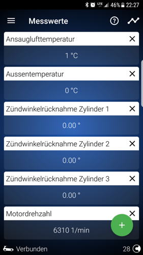

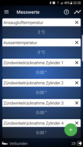

Das Druckrohr im Golf 7R / GTI 7 ist echt mickrig - in der Kurve verengt es sich auf ca. 2.8cm - der Eingang in den Ladeluftkühler ist ca. 6,0cm und nach dem LLK auch 60mm. Da kommt vorne am LLK die verdichtete Luft nur stark begrenzt an. Habe mir ein neues Tuning Druckrohr Turbo-Outlet Set geholt (von KolbenKraft-tuning.com; CTS und HG bieten die auch fast in der Größe an) einbauen lassen mit dem erfreulichen Ergebnis: Die Ansaugtemperaturen sind praktisch Außentemps. Wenn sie kurzzeitig steigen, werden sie innerhalb von Sekunde runtergekühlt. Durch die permante Kühlung verzichtet das MSG nun darauf, Zündung wegzunehmen und gibt immer volle Leistung frei - insbesondere sinnvoll, wenn ein größerer LLK verbaut ist (z.B. Wagner, APR, etc.). Hier die frischen Logfahrten:
Bild-1
Bild-2
