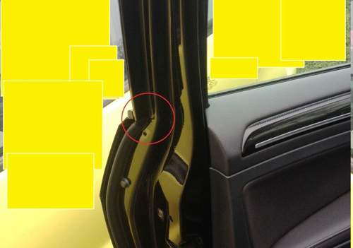

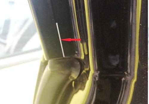

@syccon schrieb am 14. November 2014 um 18:33:00 Uhr:
@Mirko1986 schrieb am 13. November 2014 um 11:17:16 Uhr:
DITO!!! Und nur ganz leise?! Ich dachte schon immer ich bilde mir das ein...!
Das Quietschen kommt von der schwarzen Plastikblende an der Tür. Die ist locker. An der Beifahrertür ist sie fest.
http://youtu.be/UADQgYiKt3w
Wer dieses Quietschen in der Fahrertür hat, sollte mal ein Stück Plastikkarte (alte EC Karte etc.) hinter die Türblende schieben. Dann ist das Quietschen weg. :)
Foto-2
Foto-1
@garfield126 schrieb am 5. Dezember 2014 um 11:44:04 Uhr:
