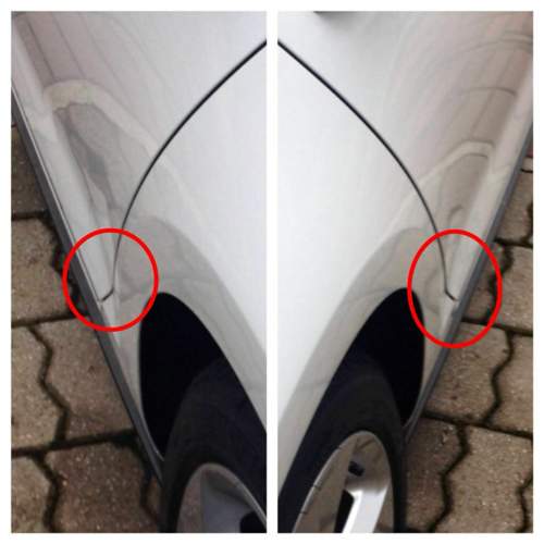

@Tonno1904 schrieb am 27. November 2014 um 14:37:42 Uhr:
Mangel oder kein Mangel? Heute beim Radwechsel im Radkasten vorne links gesehen (das kleine Loch)
Wahnsinn, ich würde ihn zurück geben! :D
Auf jeden Fall :D
Nein...es geht ja nur darum, dass es genau an so einer Naht ist.^^ Rost etc.
Ich gehe auch nicht davon aus, dass es schlimm ist ;)

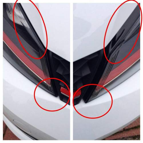

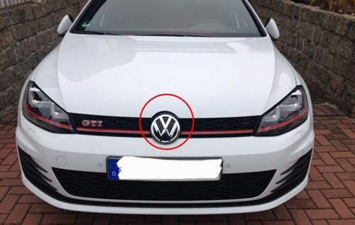

Nach 2 Wochen habe ich auch einige Mängel festgestellt bei meinem GTI.
1. Kratzer auf dem Navi, sieht man nur wenn das Navi aus ist.
2. Tür Beifahrerseite steht unten weiter draußen. Tür auf Fahrerseite ist hingegen perfekt.
3. Motorhaube total schief, deutlich zu erkennen an den Spaltmaßen und am VW Emblem. Dazu steht der Scheinwerfer auf der Fahrerseite knapp 1cm weiter draußen.
War deswegen heute bei VW, Frönt und Tür wird auf jeden Fall gemacht. Bei der Front kann es passieren, dass bis auf den Grundträger alles demontiert werden muss. Leihwagen bekomme ich nicht, ist eine geplante Reparatur. Navi weiß der Werkstattmeister nicht ob es repariert/getauscht werden darf. Hätte ich wohl gleich sehen müssen. Schon traurig, Auto ist 14 Tage alt und schon ist hier alles vom Wohlbefinden von VW abhängig.
