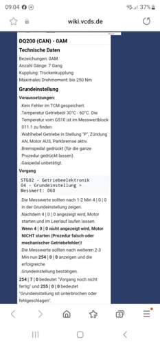

Hab ein sporadischen fehler jeder 1000 km kommt mir das fehler
001836 - Gang 1 nicht einstellbar
P072C -000 - - Sporadisch
Auto ist gelaufen 285 061 km
Der mir das auto verkauft hat ,hat nie eine getriebe ölwechsel oder ähnliches gemacht.
Hilft da eine getriebe ölwechsel?
Hab gegoogelt ob das jetz stimmt keine ahnung mit das öl?muss man das mechatronic öl auch wechseln?
sehe bild 2

Natürlich muss auch das DSG-Öl mal gewechselt werden. Bei Vielfahrern sogar alle 60.000 km.

Ich bin dabei die woche es zu machen
Themenstarteram 6. November 2023 um 8:04
Soo da bin ich wieder, öl gewechselt von beides ,getriebe mit vcd auf Grundeinstellung eingestellt und super leuft jetz ,keine fehler meldung
