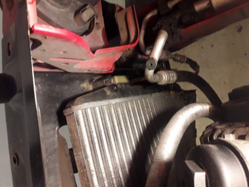

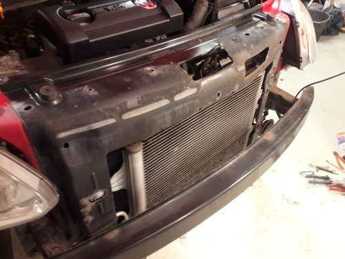

Hallo!
bei meinem Fox hat der Kühler geleckt..
und hab beschlossen, den selber zu tauschen..
hab mir da alles an Infos zusammen getragen, was da im Internet zu finden war..
vorab mal: - ist (war bisher..) keine Hexerei..
ABER JETZT STECKE ICH FEST!
finde da da beim Kühler (motorseitig) keine Schrauben - bzw. Befestigungsteile..
und irgendwo habe ich gelesen - dass vor dem Kühlerausbau Kühler und Klimakühler (oder Radiator.. wie manche sagen..) getrennt werden muss..
Ich hab da mal 2 Foto..
da sieht man -
.) das motorseitig keine Befestigungsschrauben zu finden sind..
.) und stoßstangenseitig nur einige Torx-Schrauben sind (sind da die Befestigungsschrauben des Kühlers dabei? oder gar auch die des Klimaradiators?)
Herzlichen Dank schon mal für jeden Tipp!
mfg
Rotriges

schraub halt dias schwarze frontblech ab, dann wiest du schon sehen wie es weitergeht
ich bin eh schon schlauer.. und wollte das hier eh auch schon schreiben:
da wo man (Bild 3) die Befestigungslasche des Klimakühlers sieht (die Schraube die im Frontrahmen versenkt ist) die Schrauben lösen (sind 2 links - 2 rechts..) denn damit ist der Klimakühler auf den Motorkühler befestigt..
dazu auch den Klimakühler hochbinden (geht an der oberen Klimaleitung ganz gut..)
dann die mittlere Schraube der 3 nebeneinanderliegenden Schrauben (T30) lösen.. damit ist der Lagerblock am Rahmen befestigt.. (die anderen 2 Schrauben sind praktisch für die Führung des Lagerblocks zuständig.. - können oben bleiben..)
und dann den Kühler ein Stück nach innen schieben (also aus den Lagerführungen..) und dann nach unten rausnehmen..
das wars!
