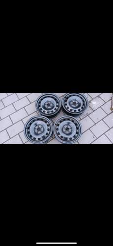

Ich hab da eine Frage also ich benötige neue Felgen für meinen Corsa die, die Felgennummer 6Jx16 ET40 .
Die Felgen die ich gefunden habe, besitzen die selben Felgennummer.
Die Frage kann ich die Felgen ohne Komplikationen benutzen für den Opel?
Danke für die Hilfe

VW Felgen passen nicht auf Opel. Mittelloch ist zu groß.
Wenn es Zubehörfelgen sind, steht es im GA.
Für die Mittelbohrung gibt es Zentrierringe.

Also würden die im Bild zum Beispiel passen
@kbe67
so lange wir nicht wissen welchen Corsa Du Dein Eigen nennst (welchen Motor er hat) lässt sich das nur schwer sagen.
Das Beispielbild ist absolut nichtssagend.
Glaube aber kaum das die auf dem Foto passen, außer der Corsa von Dir hat einen Motor mit größer gleich 1,6L Motor verbaut.
Alle erforderlichen Daten kannst Du im Umrüstkatalog -> LINK finden
Auf den Stahlfelgen sollten noch weitere Daten zu finden sein, so z.B. der Teileschlüssel Stahlfelge.
Bei der 5 Loch Felge wäre das "F9"

Eigentlich irrelevant.
VW hat 57,1 mm Nabenbohrung und Opel Corsa mit 5 Loch 65,1 und mit 4 Loch 56,1mm
Abgesehen davon müsste man eine VW Felge selbst wenn sie die selben Daten Hinsicht Lochkreis und ET hat eintragen lassen.
Das wird wohl keiner für eine Stahlfelge machen.

Das ist auch keine Felgennummer. Das ist nur die Größe.
Dazu muss dann auch der Lochabstand und wie oben schon steht das Nabenloch / Mittelbohrung passen.
