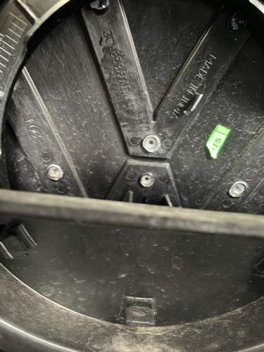

Hallo zusammen, ich habe nun seit 1 Woche mein mw.
Jetzt wollte ich vorne und hinten die vw Embleme folieren !!!
Jetzt habe ich aber gelesen das unter dem Emblem der Sensor für den frontasisst ( abstandswarner und bremsasisst) verbaut ist.
Kann ich das trotzdem folieren ohne das der Sensor eingeschränkt ist ? weis das jemand ?

Versuche es doch einfach. Kleb da einfach Folie drüber und schau ob sich das Verhalten ändert. Muss ja nicht schön aussehen zum testen. Bei mir kann ich von oben da rein sehen und die Rückseite des Emblems sehen, dort ist nichts direkt hinter verbaut. Das nächste Bauteil sitzt ca. 10cm weiter hinten und hat auch keine ganz "freie Sicht" auf das Emblem.

Hab gestern nochmals auch dahinter geschaut und das einzigste was dort ist sieht aus wie die Hupe.
Ich vermute das es einfach VW nur nicht will das man es Abkleben tut.

Hab jetzt auch geschaut und du hstbrecht, das ist lediglich die Hupe ???????????????
Ich hab Folie bestellt… und fertig ..
Jetzt muss ich nur noch rausfinden wie das Emblem hinten ab geht , bzw ob es ab geht

In einer Anleitung zum Nachrüsten der Konturbeleuchtung, habe ich gelesen, das die Einsätze rechts/links neben dem Logo einfach bei geöffneter Motorhaube gelöst werden können. Der Stossfänger muss dafür nicht demontiert werden. Dann sollte man dort ja überall an die Halteklammern des Logos rankommen.
Logo hinten:
scheint nur geklebt zu sein. Aus der Produktbeschreibung von k-elektronik:
- Dieses Volkswagen-Emblem ist werksseitig nur aufgeklebt - somit sehr einfach auszutauschen
- Lösen Sie das alte Emblem indem Sie dieses z.B. mit einem Fön erwärmen und ziehen Sie es ab
