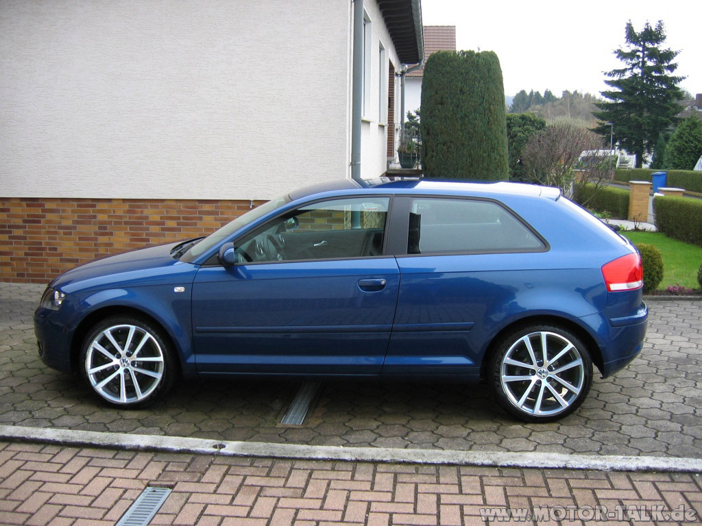

wisst ihr ob die VW charlston Felge 18" auf meinen a3 8p passt und wenn ja ob ich die durch den tüv bekomme??=)

Charleston passt !
Muss eingetragen werden (auf grund der abweichenden ET) , was problemlos möglich ist ! Kosten für die Eintragung circa 40.-€

Also bist du dir da 100% sicher das die dann nur eingetragen werden müssen?? werde ich probleme beim fahren mit der anderen einpresstiefe haben? kann man audi embleme für die mitte bekommen???
Nr.1 Ja
Nr.2 Nein
Nr.3 Keine Ahnung !

Die Charlston Felge ist 7,5J x 18" ET51 groß und passt ganz sicher ohne Probleme
und ohne etwas an den Radhäusern machen zu müssen.
4 Stk. kosten ohne Reifen ~520 €
Fals die Audi Radnabenkappen nicht passen, kannst du die VW Kappen als Grundlage
nehmen und die Audi Kappe darauf befestigen.

Hey ist der Blaue a3 Tiefergelegt? weil die felgen sehen voll winzig darauf aus wie kommt das??

Die auf g-j Foto sind offensichtlich mit PhotoShop montiert worden.
18 Zöller sehen etwas größer aus.
Sind halt nur 18"
Tiefergelegt ist da nicht viel, müsste Ambition oder max. Sline sein.

Extrabeitrag :
Bitteschön
Mit H&R Federn
Das ober Pic ist in der tat ein "Vorher-Testbild" gewesen.
