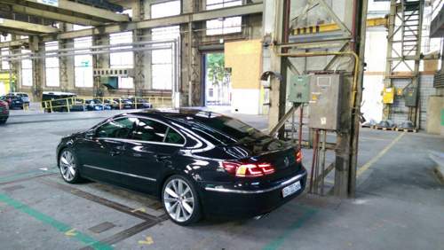

Hallo auch mein CC 3,6 mit DCC habe ich jetzt Tiefergelegt mit den KAW 50/40 Federn.
1.Foto original 2. Tiefergelegt

Mein bild sollte hier doch drin sein.
Naja sry aber so schräg von vorne und 90° gedreht kann man da nicht wirklich was erkennen ;)
