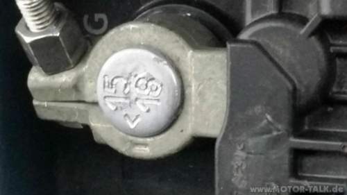

Ich habe meinen CC vor 14 Tagen geholt und auf den Hof gestellt. Gestern war ich das erste mal wieder am Auto und es ging gar nichts mehr! Tot, kein Strom mehr da weil die Batterie sowas von leer ist - Mein Messgerät zeigte unter 3 V Batteriespannung. Jetzt weiß ich nicht ob es daran lag das die Batterie zu wenig Ladung hatte oder ob es einen heimlichen Verbraucher gibt. Jedenfalls steht auf der Batterie 15/18 und wenn ich das noch richtig weis ist das das Herstellungsdatum, also Kalenderwoche 15 im Jahr 2018.
Batterie1
@03kaefer schrieb am 19. Dezember 2018 um 09:08:06 Uhr:
@yellow-teddy schrieb am 18. Dezember 2018 um 21:02:53 Uhr:
Ach Tom, jetzt hör mal bitte auf, langsam nervt es!
Warum?
Das klingt nach Verbraucher!
Wenn die Batterie wieder voll ist. Alles angeschlossen lassen. Ein Amperemeter auf Strommesser stellen! Die eine Klemme mit der Spitze auf den Minuspol , die andere auf das Minus Kabel. Jetzt langsam das minuskabel vom Pol nach oben abziehen sodass der Stromkreis geschlossen bleibt!!
Jetzt siehst du ob verbrauch da ist!!
Sollte das so sein, bitte eine 2. Person eine Sicherung nach der anderen rauszuziehen- da wo der Verbraucher weg geht, an dieser Sicherung hängt der Verbraucher welcher deine Batterie leer zieht ;)
