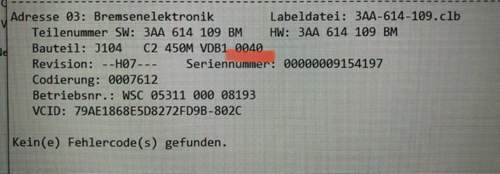

Ich habe es gefunden. Im Artikel steht, dass es 2014 eine neue ABS Software für VW Fahrzeuge hab.
Software Version 0040.
Bei dieser wurde die Bremskraftverteilung neu berechnet, sodass an der Hinterachse kaum noch was ankommt. Die Ingenieure haben nachgebessert und 2017 die neue Version 0042 für Passat auf den Weg gebracht. Da unsere 2016 sind haben wir noch die 0040er Version. Fraglich wäre, ob man von VW ein ABS Update aufspielen lassen kann. Im Anhang unser ABS Scan mit unterstrichener Software. Und hier der Link:
Bei 55tkm ging bei mir die hintere Bremse fest. Die Werkstatt meinte, ein Bremsklotz hätte sich verkantet. Neue Scheiben, neue Klötze... Bei der 60tkm-Inspektion mussten die Scheinwerfer neu eingestellt werden. Die Düsen der Scheibenwaschanlage waren auch verstellt. Ansonsten alles OK.
Ob an den hinteren Scheiben wirklich kaum was ankommt kann ich kaum glauben da auch die Bremsscheibe sich abgenutzt hat. Man fühlt außen deutlich die Kante, dass die Scheibe mal dicker war. Auch die Bremsklötze nutzen sich gefühlt schneller ab als die der Vorderbremse. Jedoch sehen die hinteren Bremsscheibe jetzt nach 45T schlimmer aus als die vorderen bei 65T km.
Wäre ja interessant ob es die neue ABS für unsere CCs geben kann.

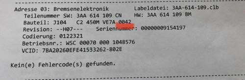

Da ich mein ABS eh ändern wollte (für ACC) habe ich mir von den Russen die 0042 Version aufspielen lassen. Bremst jetzt wunderbar. Ob es während der Fahrt tatsächlich Auswirkungen hat, ist für mich kaum feststellbar. Ich merke nur, dass deutlich mehr Bremsstaub auf den hinteren Alufelgen liegt und die Bremsen nicht mehr rosten. Ob die Abnutzung, wie bei dir stärker als vorne ist, kann ich nicht sagen. Ob VW das Update aufspielt kann ich nicht sagen. Das dürfen andere herausfinden...
Im Anhang die neue Version ...
Viel Erfolg
Ja stimmt auch die hinteren Bremsscheiben sehen wieder etwas verglast aus obwohl die wie schon beschrieben neuer sind, als die vordernen. Aber dennoch sind die hinteren Bremsscheiben etwas dünner geworden. Daher verstehe ich dieses komische verglasen/rosten nicht. Wohlmöglich ist es tatsächlich hinten zuwenig Bremskraft.
Kann man das Update mit VCDS aufspielen oder muss man dort irgendwie das System umgehen um die neue ABS Software aufzuspielen?
die 0042 Version bezieht sich auf den Passat... evtl Kombi? Ob das dann gleich ist zu CC.. bzw mit Passat Stufenheck weiß man nicht.
Die Abnutzung bei mir hinten ist wohlmöglich deswegen stark, da die hintere Brensscheibe rosten bzw verglast ist und dies mehr an den Bremsklötzen dann mehr schmirgelt.
Hi, nein das geht nicht mit VCDS. Man muss eine Internet Verbindung aufbauen und der Russe überspielt die Software mit ODIS auf den Block.
