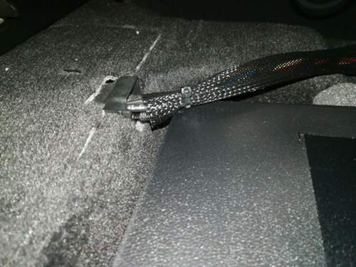

-RNS510 ausbauen
-Seitenverkleidung hinten rechts im Kofferaum entfernen,
-Steuergerät tauschen und Pins von 54 poligem auf 20 poligem Stecker umpinnen
-Graues Fakra (Kamera) ans StrG anschließen und Grünes Fakra nach vorne zum DM legen
-Beide Fakra (DAB+ und GPS) unter dem Beifahrersitz verlängern und zum DM legen
-Mikrofon unter dem Beifahrersitz verlängern und zum DM legen

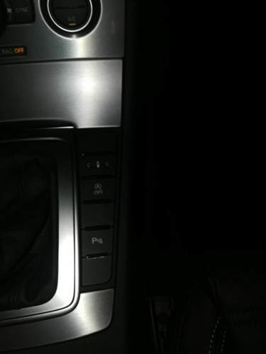

-Blindstopfen in der Mittelkonsole entfernen und Kabelsatz USB zum DM legen
- USB an Kabelsatz anschließen und in Öffnung in welcher vorher der Blindstopfen war einklicken
- Quadlock alt auf neu an den originalen Kabelsatz am Autoradio anschließen
- an den Quadlock alt auf neu, den Quadlockadapter (Filter) anschließen
- auf der neuen Seite des Quadlock „alt auf neu“, den grünen Stecker des Kabelsatz USB einklicken
- im blauen Stecker Quadlock (alt auf neu) sowohl die RFK (6/12) und Mikrofon (1/7) einpinnen
- DM anschließen
