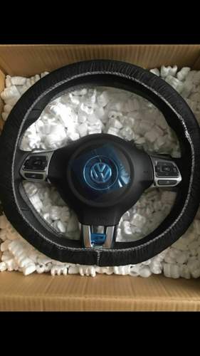

@zlatkoooooo schrieb am 6. November 2020 um 21:24:43 Uhr:
Lenkrad vw cc r line dsg
Hy
Was kostet das gute Stück
