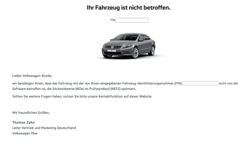

Interessanter würde ich finden ob es möglich ist, die Schummelsoftware draufzuspielen. Man kann oft lesen, dass hunderte nach dem Softwareupdate Probleme hatten und dass das AGR Ventil ausgefallen war, da es seit dem mehr belastet wird.

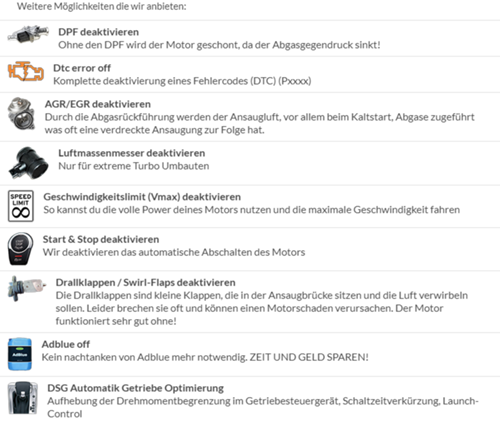

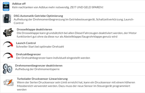

Mit dem ganzen Tunen kenne ich mich nicht so aus aber habe mal gelesen das verschiedene wohl sogar extra das AGR und den DPF deaktivieren um mehr Leistung zu haben
Betrifft diesen Motor (EA288) nicht. Da gab es nie eine Schummelsoftware (soweit es der Öffentlichkeit bekannt ist 😉)
@yellow-Teddy bei mir steht im Protokoll das der Motor CUWA heißt.
Also wurde beim 135kw Motor nicht geschummel?
Den Motor gab es glaub ich ab 2015.
Genau.
Schau mal in diesen Wiki Artikel https://de.wikipedia.org/wiki/VW_CC
Ab 04/2015 kam der EA288 zum Einsatz. Vom Softwarebetrug betroffen war "nur" der EA189. Also, zumindest bei den 4-Zylindern.
