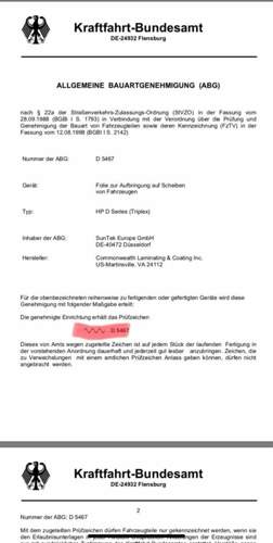

@Bartcc schrieb am 24. März 2019 um 20:31:54 Uhr:
Ich kann mir nicht vorstellen, dass man immer zum TÜV muss. Die Einzelabnahme für das Fahrzeug wurde erteilt.
Manches ist festgeschrieben, wie z. B. die Felgengröße - Änderung = TÜV.
Für abgedunkelte Scheiben gibt es keine ABE = TÜV, aber AHK mit ABE oder eine StandHZ mit Konformitätabestätigung, da ist nichts mit Eintragung / TÜV oder sehe ich das falsch?
Na wenn du meinst. Eine ABE bei z. B der AHK bezieht sich immer auf die Typschlüsselnummer und was haben wir da 0000. Ich habe mich vor dem Kauf bereits bei einem befreundeten TÜV Prüfer informiert. Die Einzelabnahme heißt übersetzt das es den Wagen nur einmal gibt und der Wagen so wie er ist abgenommen wurde. Wenn da jetzt Änderungen gemacht werden dann müssen diese Änderungen auch eingetragen werden.
Ich habe vor dem Kauf mit einem befreundeten TÜV Prüfer gesprochen. er hat mir auch bestätigt das ich im Nachhinein sämtliche Änderungen eintragen muss. Unsere Fahrzeuge haben eine Einzelabnahme, jeder Wagen für sich. Das heißt jeder Wagen ist eigentlich nur einmal Existent. Eine ABE bezieht sich ja auf die Typschlüsselnummer und da haben wir die 0000 stehen. soweit ich weiß hat auch eine tönungsfolie einen Typstempel und das passende dokument dazu, steht in dem Dokument nicht unser Fahrzeug drin ist die Folie Illegal.
Tönungsfolie muss nicht eingetragen werden, da diese wenn eine Allgemeine Bauartgenehmigung haben.
@hallo_spencer schrieb am 24. März 2019 um 21:07:06 Uhr:
Und die Zählt dann auch bei unserer einzelabnahme? Ich weiß es nicht genau würde mich aber vor der Investition informieren.
Ich meine das man bei einer scheibenfolierung, es nicht eintragen muss, da ja in der ABE nicht explizit steht auf welche Fahrzeuge die Folie darf, sondern ein Prüfzeichen auf der Folie und der ABG übereinstimmen muss.
https://www.igepa.de/.../
OK das sieht gut aus. Das müsste ja gehen
