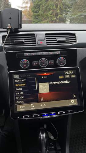

ich habe in meinem Caddy das Original VW Discover Media rausgeschmissen und durch eine Alpine 11 Zoll
Musikanlage ersetzt. Das Alpine hat einen integrierten Class D Verstärker.

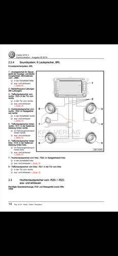

Ich habe leider bisher nicht rausfinden können wie die original Lautsprecher verkabelt sind und
wo bei dem Caddy eine Frequenzweiche sitzt.
Ist nicht schlimm. Findest du spätestens beim ausbauen :)
Übrigens: ich weiß zwar nicht was dein Alpine alles an Einstellungen kann und wie groß die Hochtöner im Armaturenbrett sein dürfen, aber es kann unter Umständen eine option sein, in den Türen nur Tieftöner einzubauen und ins Armaturenbrett Koax oder Breitbänder, damit die Bühne viel weiter oben spielt.
Ich habe jetzt herausgefunden, daß Niederfrequenzleitungen vom Hochtöner auf dem Armaturenbrett zum Tieftöner in die Tür laufen und von dort aus führen dann die Leitungen zum Radio.
Also müßte dann die VW Frequenzweiche am Tieftöner in der Tür sitzen.
Ich möchte erst das Soundsystem haben und dann alles auseinanderbauen, damit ich nicht alles zweimal auseinander nehme.
In der VW Reparaturanleitung wird keine Frequenzweiche erwähnt.
Da wird wohl nur ein Widerstand drin sein.
Nur ein Widerstand würde keinen Sinn machen...das ist ein Kondensator, der filtert die tiefen Frequenzen raus...
Was kann denn das Alpine? Die besten Lautsprecher klingen nicht wenn die Ansteuerung nicht passt.
Sind da Funktionen wie Laufzeitkorrektur, Equalizer etc.. im Radio vorhanden? DSP?
Das Alpine ist sehr umfangreich.
Hier mal ein Auszug aus der Bedienungsanleitung
Bass Engine SQ und Bass Engine PRO Sound Tuning
Subwoofer Level einstellbar
6 V Vorverstärkerausgang
10 Equalizer PreSets
56-Band Parametrischer EQ, (4x 13-Band Vorn L/R, Hinten L/R + 4-Band für Subwoofer)
6-Kanal Laufzeitkorrektur
Digitale Frequenzweiche
Unabhängige Einstellung der Quellenlautstärke
4x 50 Watt Class-D High-Power-Verstärker
28 cm (11-Zoll) kapazitiver WXGA-Touchscreen (1280 x 720p)
3 Vorverstärkerausgänge (6 V, Vorn / Hinten / Subwoofer)
