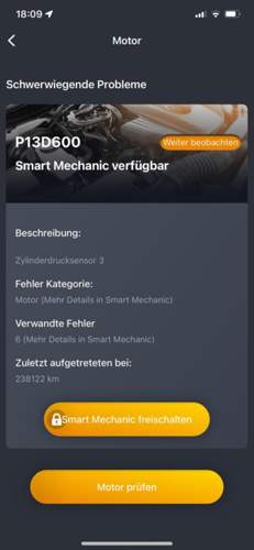

Moin an alle
Folgendes Problem ist aufgetreten
Bin knapp 300 km gefahren, Auto wurde für ca 3 Stunden abgestellt als ich wieder los wollte ging die „Spiraleuchte oder auch Vorglühlampe“ an.
Auto wurde aus gemacht paar Minuten gestanden
Wieder angemacht war nix
Losgefahren nach paar Kilometer dass selbe plus Motorkontrolleuchte
Auto abgestellt und dann stehen gelassen
Ausgelesen raus gekommen dass woll zylinderdrucksensor 3 kaputt ist
Kennst sich da jemand mit aus oder hatte dass selbe Problem
Und hat eine Idee für eine Lösung ?
Danke schon mal für die Antworten
Mit freundlichen Grüßen
1 Antworten
Bitte mal den Fehlerspeicher mit einem vernünftigen Diagnosesystem wie VCDS auslesen lassen.
Dann gibt es auch einen richtigen Fehlereintrag und keinen der zu einem Bauteil führt was gar nicht verbaut ist.
