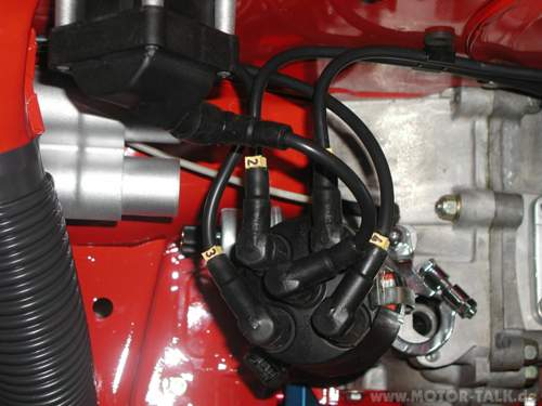

In dem Fall solltest du mal drüber nachdenken, ob man nicht mit etwas Systematik das Problem lösen kann.
Man kann die Kabel signieren, an der Kappe und am Stecker. Das spart viel Ärger... ;)
