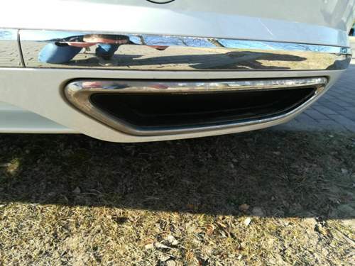

Hat noch jmd das Problem das die "Chromleisten" rund um das Auto so Ekelhaft korodiert aussehen?
Bei all meinen Benzen die ich vorher hatte sahen die Leisten auch nach Jahren nicht so Scheiße aus wie beim Arteon nach knapp 4 Monaten...

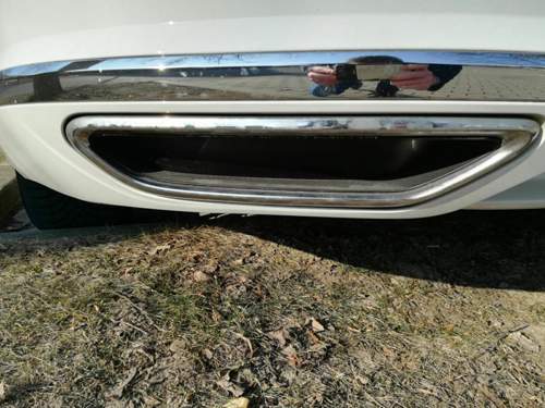

Schaut euch meine an. Komischer weise nur die Auspuffblenden betroffen. Und das nach 7 Monaten. Die kann der freundliche schön ersetzen.

Das ist doch Stand der Technik. :D Lediglich der Basis Arteon hat die Chromleiste rundum nicht, oder? Blöd, wenn man den R-Line am schönsten findet.
so wie bei @milas89 die auspuffblenden, sehen bei mir alle chromleisten aus. (r-line)
das auto ist vom 19.10.2017 und salz wurde bei uns erst am 26.02.2018 gestreut. daran kann es also nicht liegen.
Warum ersetzen? Einfach saubermachen und gut ist.
Meine sehen noch top aus, Wasche aber auch immer mit Handschuh von Hand, da gehe ich immer mit über die blenden....
@dk_1102 schrieb am 2. März 2018 um 05:35:58 Uhr:
Wenn sie durch sauber machen wieder auf Hochglanz gehen würden, hätte ich es schon längst gemacht. Diese Kommentare immer....
Die unteren „Chromleisten“ sind eigentlich Kunststoffleisten, die mit einer hauchdünnen Chromschicht beschichtet sind. Allzu große Erwartungen an die Qualität würde ich da nicht haben. Insbesondere das Korrodieren im Spritzwasserbereich, also untere Chromleisten und Trapezblenden lässt sich im Winter kaum vermeiden.
Vor allem diese dünne Chrombeschichtung ein paar Mal ordentlich sauber gemacht und man hat die Oberfläche so angegriffen das danach nichts mehr geht. Ähnlich geht es mir noch beim B7 mit den Endrohren, die sind ein paar Mal noch richtig sauber geworden, irgendwann war es so eingebrannt das nichts mehr ging.
Bei Audi ist es da ganz anders, einfach polieren und die Edelstahlendrohre sind wieder schön blank,..., egal wie häufig man das macht, da sieht man schon den qualitativen Unterschied.
