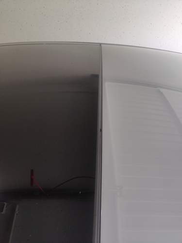

ich habe festgestellt dass die Dichtung vom Panoramadach (siehe erstes Foto) einen Riss hat.
Jetzt stellt sich mir die Frage ob man die Dichtung so einfach tauschen kann? Jedenfalls bei geöffnetem Dach kommt man zur Dichtung ganz gut hin und es scheint so als wäre sie nicht geklebt sondern nur an so einer Art Schiene drüber gezogen.
Einzig und allein könnte es nur am Ende ein kleines Problem geben (siehe zweites Foto). Hier verläuft die Dichtung ums Eck zwischen Karosserie und Dach. Das ganze wird hier ziemlich eng. Hat jemand Tipps?
Hat jemand Erfahrung mit dem Dichtungstausch und weiß zufällig ob hierzu die komplette schwarze Blende um das Schiebedach ausgebaut werden muss?
Falls jemand das ganze mal beim freundlichen wechseln lassen hat, mit welchen Kosten kann man rechnen?

Stolzer Preis, nur dafür das Du die Dichtung benötigst.
Ja das ist leider wirklich ein stolzer Preis, dafür dass ich nur die Dichtung brauche und der Rahmen inklusive ist. Ohje also gibt es diese tatsächlich nicht einzeln obwohl sie nur gesteckt ist…..
Die Dichtung alleine läge mit Einbau nur bei 360€, da werde ich wohl leider nicht um die 1500€ drumherum kommen.
Vw weiß doch ganz genau, anhand der veröffentlichten TPI, dass diese Dichtung häufig durch Tierbisse beschädigt wird. Warum dass sie dann diese Dichtung nicht einzeln freigeben. Ein Schelm wer Böses denkt.

Also meine Dichtung war auch beschädigt gewesen, siehe Foto. Mein Händler hat diese wechseln können ohne den Rahmen mit zu tauschen. Hat mich 205€ gekostet (Material+Einbau).
1000104779
Deine Sichtung sitzt am Dach, nicht am Glasdeckel. Das war das Problem.
