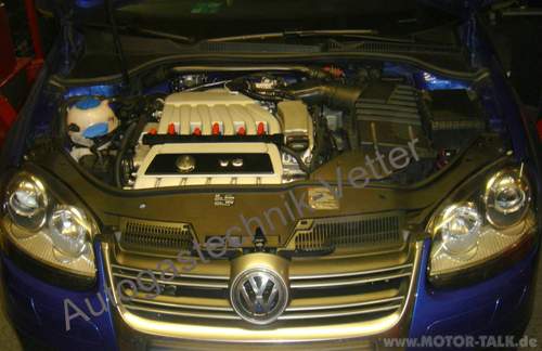

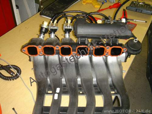

ja nur Gas..... fahr die Icom HP 2 .
Der VR6 ist ja kein echter V-Motor und dadurch thermisch belastet.
Selbst mit einer Vialle und Ventilschutz hält er max 90 bis 120 tausend....
Wir haben es darauf ankommen lassen, in einem Golg 6 VR32 und somit getestet...
Dsc03837
Dsc03840
Dsc03857
@ICOMworker schrieb am 23. Mai 2016 um 15:43:45 Uhr:
Was kam bei dem Test raus?
Wobei ja der Golf V R32 noch eine Saugrohreinspritzung hat, der Passat 3C VR6 hat Direkteinspritzung, also nochmal anfälliger ist.
Durch die Bank Ventileinschlag.....
Die Idee war, nicht gleich den Zylinderkopf zu bearbeiten, sondern erst mal zu sehen was passiert und wann...
Zylinderkopf wurde gasfest gemacht und er schnurr wieder....
