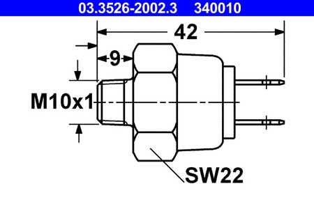

brauche mal eure Hilfe - an meinem Käfer (1303 Cabrio von 1978) ist ein neuer Hauptbremszylinder mit einem Anschluss verbaut. Damit hat er auch neuen TÜV bekommen. Jetzt sagt mir meine Werkstatt aber, dass der falsche HBZ eingebaut ist. Das Kabel hätte auch einen weiteren Anschluss und ist einfach angeschnitten.
Was ist zu denn wohl richtig?

Schalter
@Z9Z schrieb am 2. Dezember 2019 um 22:07:06 Uhr:
Hallo der 1303 etc. hat original 2 Anschlüsse am HBZ
Das kann man so pauschal nicht sagen. Wenn es keine Bremskontrollleuchte gibt, dann ist ab Werk ein HBZ mit einem Anschluss und einem (2-poligen) Schalter verbaut.
Die späteren Cabrios haben vermutlich die Bremskontrollleuchte (die rechteckige ab Modell '74) mit Handbremskontrolle serienmäßig und damit vermutlich auch die Bremskreisüberwachung mit zwei Schaltern.
Daher kann das aber wohl sein, dass beim TE der fasche HBZ verbaut wurde, wenn da offensichtlich ein Stecker abgeschnitten wurde. Was natürlich nicht die schönste Lösung ist...

Ich bin mir auch sicher, dass die 03 auf jeden Fall den doppelten Bremslichtschalter hatten.
Definitiv nein. Dafür habe ich schon viel zu viele ohne gesehen, bei denen der HBZ an der Stelle des zweiten Schalters blind und die Verkabelung original für einen 2-poligen Schalter war.
