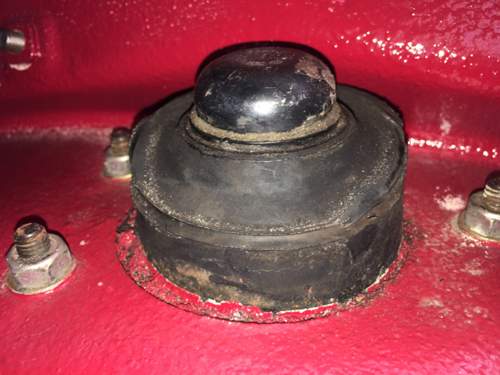

Bei den Modellen BIS Juli 1973 ist das Lager von einer Art vulkanisiertem Gummi umschlossen und einer kleinen runden Plastikkappe in der Mitte. (siehe Foto)
Bei den späteren Modellen AB August 1973 wurde dies durch ein Lager ersetzt, das von einem losen Gummi umschlossen ist. (Dieses Ersatzteil findet man überall und passt natürlich nicht für meine Domlager)
Ich benötige aber den Gummi für Modelle bis Juli 1973 und finde im Netz nichts…

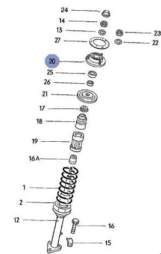

Die #20 (113 412 329 B)?

Um welche Position in der Explosionszeichnung geht es denn? Wenn "Gummi drumherum mit Loch in der Mitte" gebraucht wird, dann müsste es doch das Domlager an sich sein. Das wäre dann in meinem Link oben.

Geht es um dieses Teil ?
Gummi und Metall sind dort untrennbar verbunden, und einzeln nicht erhältlich.

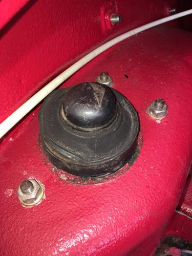

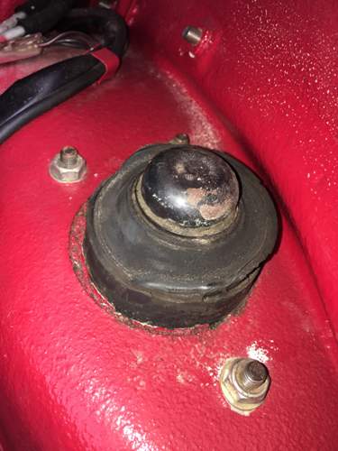

So Freunde, jetzt bin ich endlich zum Käfer gekommen und habe für euch die Fotos:
Links
Links
Rechts
Die Bilder beschreiben das schon im Vorfeld geschriebene:
@Marc_Voss schrieb am 31. Oktober 2022 um 12:27:07 Uhr:
Auch wenn im Ursprungsbeitrag eindeutig beschrieben, daß es der Lagereinheit etc. wohl gut geht, das Gummi "drumrum" gibt es nicht einzeln, da es aufvulkanisiert (o.ä.) ist.
Entweder komplett mit der Platte und den drei Stehbolzen und Lager, oder so drin lassen.
Problem ist bekannt, daß nach Jahren das Gummi unterrostet wird und sich dann schön ablöst.
@Marc_Voss schrieb am 31. Oktober 2022 um 18:36:28 Uhr:
