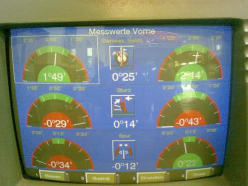

Ich hab mal wieder ein Problem, dem ich nicht Meister werde.
Hier mal ein Ablauf der letzten Tage.
Bei meinem 02er war das ganze Fahrwerk verbraucht.
Habe vorne gebrauchte achsschenkel verbaut und dabei neue Stossdämpfer (Gasdruck von cofap) und kerscher60 Federn 3cm tiefer. Hinten ebenfalls Dämpfer (gasdruck von cofap) . Stabigummi, Gummi Querlenker trackgelenke und domlager neu. Lenkungsdämpfer vor 6 Monaten.
Danach direckt zur Achsgeometrie.
Der Käfer war ab 80 km/h nicht mehr fahrbar der zog in alle Himmelsrichtungen.
Direkt zurück zur Achsgeometrie, Resultat, alles im grünen.
Auf Rat von nem Freund hab ich vorne wieder auf Öldruckdämpfer gewechselt ( boge)
Fühlt sich auch straffer an als mit den gasdruckdämpfer.
Der Käfer lässt sich nun wieder einigermassen fahren, er schwimmt jedoch immer noch und macht so nicht wirklich Spass. Fühl sich irgen wie an wie heckgesteuert stapler fahren.
Bereifung ist 165 r15
An was kann das liegen, passt was nicht zusammen?

Hm. Der Käfer hat eigentlich ein sehr anspruchsloses Fahrwerk.
Wie äußerst sich die Schwimmerei? Zieht der konstant irgendwo hin, oder läuft er Spurrillen nach?
Luftdruck ist O.K. und alle 4 Felgen und Reifen sind identisch? Sind die gebrauchten Achsschenkel gleich, oder ist da evtl. was faul? Wieso neue Achsschenkel? Wie sehen die hinteren Drehstabgummis aus wenn vorne schon alles ausgeleiert war?
Da kann bei der Vermessung (Stillstand) alles O.K. sein. Bei jedem Beschleunigen und Abbremsen biegt er dann ab, wenn die Gummis hinten zerrieben sind....... Das wäre dann immer Vorspur, Nachspur, Vorspur, Nachspur usw.
Wie sol ichs beschreiben. Ich würde sagen man hat das Gefühl das er hinten ausbrechen möchte beim einlenken, so ähnlich wie auf Eis fahren. Oder ein Alter amerikaner :-)
Luftdruck is gut Felgen Pneu ca 2000 km hinter sich und waren auch vor der Überholung drauf, da wars in Ordnung.
Achsschenkel hatten Tiefe riefen da das Lager mit gedreht hatten.
Die sahen top aus, keine laufspuren und noch im Winkel.

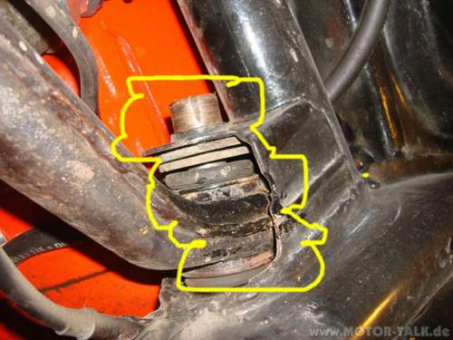

es gibt da viele Möglichkeiten.
Eine davon habe ich bei dem 02er selbst erlebt, dass sich die Schraube unten im Querlenker (die eigentlich gegen Verdrehen eingestemmt sein sollte) doch rausgedreht hatte. Das verursacht auch so ein Feeling, wie du das beschrieben hast
Bolzen
Diese Gummis habe ich ganz vergessen. Hab da noch nie hingeschaut.
Werde morgen mal diese in dia am drehstab begutachten.

Die Spurweite ist egal. Gemessen werden Winkel und Symmetrie.
Meinen hatte ich selbst vermessen und der hat vorne 7x15 und hinten 9x15 mit ET -19 drauf.
Hier ist der Ausdruck der achsvermessung. Fahrzeugtyp stimmt.
Habe soeben an den hinteren Gummis rumgerissen, alles fest wie es sein sollte. Wahrscheinlich das einzige am Auto was noch nicht kaputt war. :-)
Na ja, 37' NACHspur (wenn sie echt sind) an der VA sind schon ein bisschen seltsam, aber sollten eher nicht dieses bescheidene Fahrverhalten hervorrufen.
Edit; hab schon wieder Mist geschrieben. Ist VORspur und korrekt.

Deine Sollwerte stimmen aber nicht mit meinen überein. Sollte aber auch nicht das Problem sein
30042009-003
30042009-001
Ich stand daneben, mehr ging nicht und ist besser dran als zuvor.
Beim Sturz passen die Daten nicht zusammen. Denke auch nicht das es daran liegt

Hast Du auch die Gummis in den Querlenkern innen, wo der Sturz eingestellt wird, erneuert?
Gummi wurden Vorname alle ersetzt inkl. Traggelenke domlager usw.
