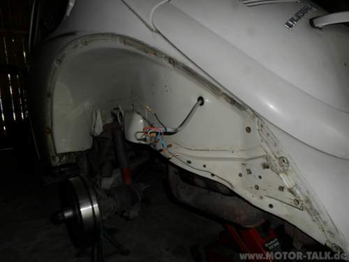

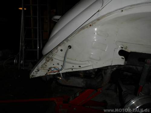

Unten noch ein paar Bilder wie "ohne Unterbodenschutz" wirklich aussieht und ein paar andere Details von meinem Kansasbeigen.
Georg
Hinten rechts
Hinten rechts Endspitze
Hinten links
+3
Das Argument "fehlender UB-Schutz drückt den Preis" kann ich nicht nachvollziehen. Es ist eine irre Arbeit, untauglichen UB-"Schutz" vom Fahrzeug runterzukriegen, um eine anständige Lackierung anbringen zu können. Insofern wertet das Fehlen eines solchen das Fahrzeug deutlich auf.
Auch die Hohlraumkonservierung ist besser selbst gemacht.
Grüße,
Michael
