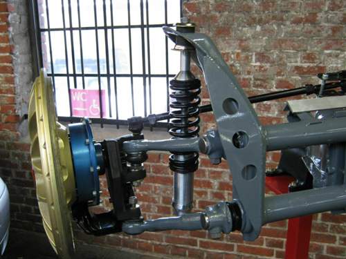

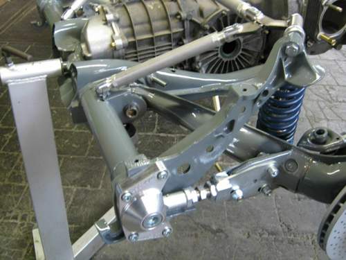

Red, hast du mal überlegt auf MBT umzusteigen?
http://www.mbt-construction.de/fahrwerk_voderachse.php
Hab von denen bis jetzt noch nichts schlechtes gehört. Wär doch mal interessant 😉
Uiiii, toll was die machen. Das kannte ich bisher nur vom Remmele und Red9Design.
MBT sagt mir einiges, ich dachte da aber mehr an die Hinterachssachen...
Genau so möchte ich es haben: Serienachse, Federbein, Verstärkung und die Zahnstangenlenkung. Genau dieses Paket. Wow 😁
Muss mal gucken, ob ich das über'n Kerscher eingetragen bekomme 🙂

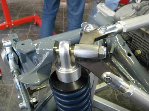

Das einzige, was ich bei dieser Konstruktion bemängeln würde, ist die Überlastung der unteren Stoßdämpferaufnahme. Der Stift ist nicht dafür ausgelegt, dieses Gewicht zu tragen. Das sollte man anders lösen. Oder alternativ ein Serienfederpaket drinlassen...

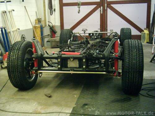

Die MBT Achse hab ich in Herford auf dem Wintertreffen gesehen.
Vari-Mann
Img-0114
Img-0115
Img-0116
