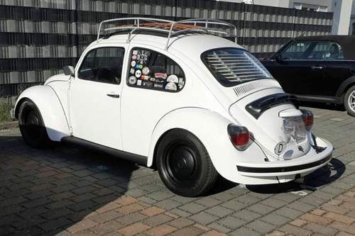

hat jemand Erfahrung mir der Verstellbaren Vorderachse von Kerscher gemacht? Oder hat die jemand verbaut?
Ich möchte noch ca.1.5 - 2cm mehr Tiefgang erreichen. Dafür wollte ich zusätzlich zu meinen TAS noch eine VVA holen.

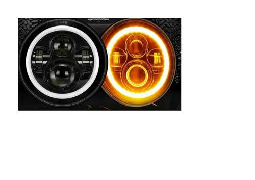

Ebay nach 7 Zoll LED Scheinwerfer suchen.

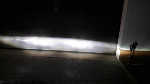

Hallo
wie ist denn da der Lichtkegel an der Wand ?
meine Zwecks Einstellung-Bild wäre Super
und woher bekommt man dann ein Anderes Blinker Relais für die LED ?
Tipps Wären Super
Danke
MfG Franz
@Red1600i schrieb am 1. April 2020 um 20:14:46 Uhr:
Nachts? Leider nein...
Aber im Vergleich am Tag schon... Serie H4 gegen LED.
Die Blinker sind ja unverändert, ganz normale Serie in der Stoßstange, die ganz normale Glühbirne.
Du meinst Lichtrelais? Auch keine Änderung. Da die Leistung immer noch in etwa auf Serienniveau liegt, gibt's auch keinen Umbau der Elektrik. Auch die LED Hauptscheinwerfer benötigen ganz grob 40 Watt, sowohl Abblendlicht als auch Fernlicht. Also wie Serie, nur etwas weniger.
Der Lichtkegel an der Wand ist exakt wie Serie H4, also auch das mit dem Keil für den Rechtsverkehr. Und die Einstellung erfolgt nach wie vor mit denselben Schrauben wie bei H4. Es wird der ganze Scheinwerfer wie Serie justiert, kein Unterschied.
Es ist nur deutlich heller, klarer, die Lichtgrenze ist präziser weil exakterer Brennpunkt. Auch ist das Licht sehr gleichmäßig, keine Wolken oder Flecken. Beim H4 merkt man ja noch, daß da eine Wendel glüht und damit nicht exakt im Brennpunkt liegt. Die Wendel kann man sogar in der Projektion auf einer großen Fläche sehen. Das ist mit LED gleichmäßiger. Natürlich ist auch das Licht weisser, leicht bläulich... aber bei weitem nicht wie Xenon oder getönte Birnen. Weisser einfach.

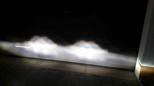

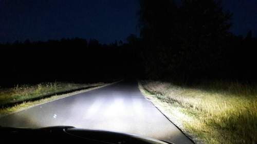

Hier mal Bilder vom Licht
26360
26361
26365
was ist Los ?
keine schlauen Tips ?
komisch
@RosemannSpeedster schrieb am 18. September 2020 um 07:37:05 Uhr:
da ist nix mit Keil wie bei H4
Sieht man jetzt auch auf den Bildern. Das ist ja dann ganz weit ab jeder Zulässigkeit...
