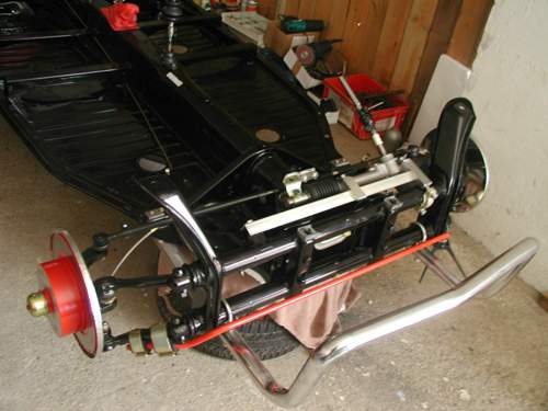

Achte mal auf die Position dieser Serienachse, die Nuss zeigt 30-45 Grad abwärts. Im selben Winkel, um 90 Grad gedreht, stehen auch die Lenker. Stimmt das nicht, ist was falsch...

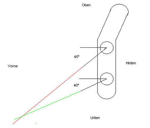

Das Langloch schonmal richtig und ich kann die Platten Theoretisch auf Serienwinkel bringen. Leider nur Theoretisch, weil in der Praxis kommen die Tragarme nicht so weit runter wie ich die Mittelbolzen gerne hochhätte.
Ich bin heute vorraussichtlich in der Werke und habe diesmal einen Abdrücker dabei. Ohne Achsschenkel werde ich mal Winkel messen.

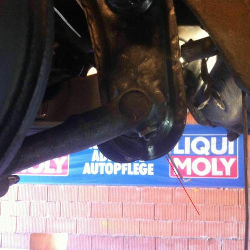

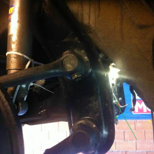

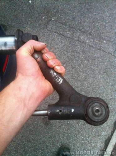

Ich habe herausgefunden, das dein Traggelenk in einem Tragarm Falsch montiert war. Dazu habe ich die Traggelenke abgedrückt, schon konnte ich die Arme komplett hoch und runter drehen.
Jetzt mit neuen Gelenken (Erstausrüsterqualität) bin ich bei 62cm. Das ist noch lange nicht das Ende der Möglichkeiten mit der Verstellnuss, aber ich liege schon wieder auf den Gelenken auf. Auch kann ich immernochnicht auf Serienhöhe einstellen da die Achse nicht weit genug ausfedert ohne das die Räder abheben.
