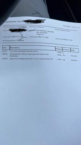

Moin,
Ich habe schon viel zu dem Thema hier im Forum gelesen.
Zahnrad defekt
Stellmotor defekt etc
BMW will jetzt mein Vtg austauschen
Ca 4.000€
Auto bmw x40d
2018
119.000km
Hab einen Antrag auf Kulanz gestellt dieser wird aber wohl abgelehnt.
Evtl will ich es dann reparieren, daher die Frage, ob ihr mit den folgenden Fehlercodes etwas anfangen könnt
Siehe angehängte bild
Danke euch im voraus
Fehlercode Vtg

Themenstarteram 24. Juli 2023 um 19:58
So Vtg ist repariert…
Läuft wieder alles …
