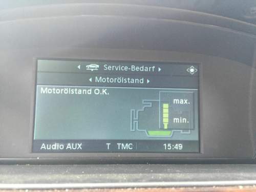

Hey, grad von farid zurück gekommen. 750 km einfach. Der hat mal schnell zwei n46b20 repariert. Meinen und noch einen. Kein qualm mehr. Tip-top.
Meiner hat jetzt auf der heimfaht zwar etwas Öl gebraucht. Aber nur minimal und es waren 750 km. Viel Vollast??. Kettenspanner auch gewechselt.
Danke Farid. War echt eine Erfahrung für mich und ich habe viel gelernt. Hab bei beiden Motoren zugesehen und den Hebel gedrückt .
Ohne Mist Leute das müsst ihr euch reinziehen.
Top Arbeit
Kurzes Update: Bin seit Farid jetzt 10.000km gefahren. Kein einziger (messbarer) Tropfen Öl wurde verbraucht. :-)
Hallo Leute,
Wir waren gestern auch bei Farid. Hinfahrt von Augsburg nach Berlin knapp 600km. Verbrauch 1 Liter Öl bis dahin. Nach 4 Stunden Arbeit bei dem wir ein wenig mit zuschauen durften (übrigens jeder Handgriff sitzt) sind wir wieder den Heimweg angetreten und und Zuhause angekommen war die Anzeige genauso wie wir losgefahren sind. Ich kann nur jedem empfehlen dahin zu fahren. Der weiß was er macht.
Auto war übrigens ein e90 320i mit N46B20 Motor.
