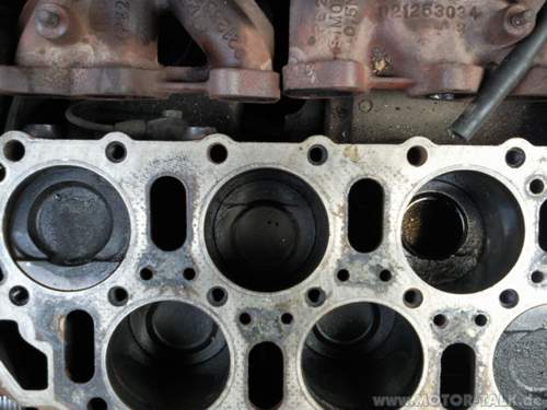

So, Kopf ist runter...
Ich bin der Meinung das beide Klackergeräusche unabhängig voneinander sind.
Habe mal ein Video hochgeladen wo man das Kolbenspiel sieht und das hört sich schon sehr nach dem ersten klackern an klick
oder ist das Kolbenspiel noch normal?

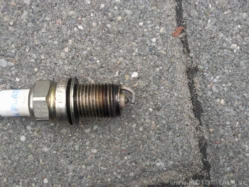

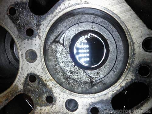

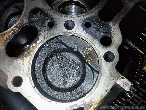

Zu dem lauten Klackern hab ich Bilder hochgeladen.Ich weiß auch nicht was das ist.Ist da vielleicht was in den Motor rein gefallen oder ist der zu warm geworden?Und warum ist der eine Kolben voll Öl und im Gegensatz zu den anderen sauber?
Kopfdichtung sah gut aus.Bei der Zündkerze von Zylinder 5(also der schlimme) ist die Elektrode eingedrückt.
Foto0270
Foto0269
Foto0268
Ist das nicht der bekannte 6te.??

Aber was hat sich da im Kolben eingefressen?bzw aus dem Kopf raus gefressen?und wie kommt das öl da rein?
Das Öl ist an den Kolbenringen vorbei in den Zylinder gelangt.
Bei DEM Spiel,wie im Video zu sehen,ist das für mich überhaupt nicht verwunderlich.
Die Macken im Kolbenboden stammen ja wohl von der Kerze.
Eine eingedrückte Elektrode sagt mehr als tausend Worte.
Am besten besorgst du dir nen anderen Motor.
Ich kann mir nicht vorstellen das der Zylinder noch exakt rund ist.
Themenstarteram 8. August 2010 um 10:53
Das ist die Zündkerze.

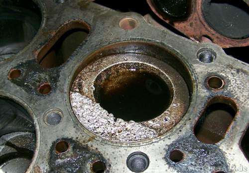

Themenstarteram 8. August 2010 um 11:09
Noch ein besseres Bild von dem schlimmsten Kolben.
Motorschaden-002
Themenstarteram 8. August 2010 um 11:31
Ich muß dazu sagen das ich eine Gasanlage habe (hatte) die wohl falsch eingebaut war und der Motor zum größten teil zu mager gelaufen war.

So wie das aussieht, ist das die Vr6 Krankheit was den motor ruiniert hat.. Hierbei lösen sich durch thermische probleme, teile der kolbenoberfläche oder sogar ganze stücke der kolbenquertschkante und werden im brennraum herumgeschleudert, das wird wahrscheinlich auch der grund sein, warum der motor nur noch auf 5 zylindern lief..
Die vr6 Krankheit ist meist bei den hinteren Zylindern zu finden wo die thermik am größten ist..

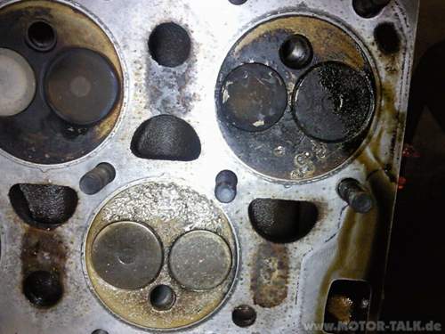

Themenstarteram 20. August 2010 um 16:05
Habe heute mal die Ventile raus genommen um die Führungen zu prüfen.Resultat,völlig breit^^.Besonders die Auslassventile wackeln ordentlich!
Möglich das das Klackern auch von den Führungen kam?
