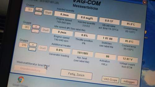

Anbei mal die Messwertblöcke, wenn er nicht anspringt.

nehme dir die Tabelle 1 von Seite 11 aus deinem PDF
Ich arbeite nicht mit VCDS sondern mit Carport. Das sieht etwas anderes aus aber Gruppe sollte doch der Spalte "Zeile" aus der Tabelle entsprechen.
Dann sehe ich
In Bild 6 von 8 das Gruppe 41 Fehler ohne Daten. Das sollte die Versorgungsspannung des Pumpensteuergerätes sein.
In Bild 6 von 8 das Gruppe 42 Fehler ohne Daten ist. Das sollte die Bit-Reihe sein und 00 000 000 sein wenn keine Fehler vorliegen.

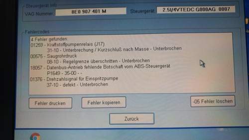

Bild 1 von 8. reichlich Fehler zum untersuchen
Bild 1 von 8. Drehzahlsignal für Einspritzpumpe. Ist das der Sensor in der VP44 oder der KW-OT-Sensor?
Bild 2 von 8. Gruppe 1. Motordrehzahl 0... war das beim Startversuch?
Oder interpretiere ich das falsch?
Ich glaube das stimmt so nicht. Gruppe ist nicht gleich Zeile, da es viele Gruppen dann nicht gibt. Fehlerspeicher ist auch leer.
Gestartet wurde nicht beim Auslesen. Der Fehler war aber da.
Dann lese MWB 41 und 42 bei laufendem Motor mal aus... ich bin neugierig. Und bei nicht startfähigem Motor.
Auf der einen Seite hattest du aber 4 Fehler.
Das Bild hatte sich dazwischen gemogelt. Sorry. Das ist alt.
Bitte Das Bild zum Fehlerspeicher ignorieren
