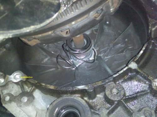

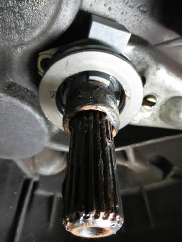

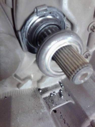

Anbei mal 2 Bilder von defekten Bauteilen, die sich mit ziemlich ähnlich gelagerten Sympthomen geäussert haben.
Einmal Volvo V40
einmal Ford Mondeo
Beide kamen zu mir in die Schrauberhalle mit der Aussage: die Kupplung macht komische Geräusuche und das Gefühl im Pedal ist komisch...
Ein defektes ZMS würde sich, wie Du schon richtig anmerktest, in allen Gängen äussern. auch eher durch ein Rucken beim einkuppeln, als durch sporadische "Aussetzer".
Markus
Foto0204
Foto0206
Foto0736

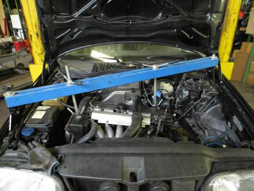

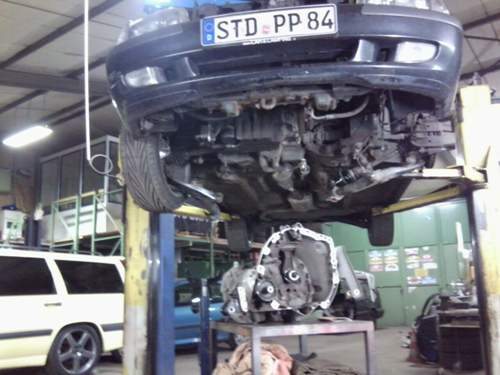

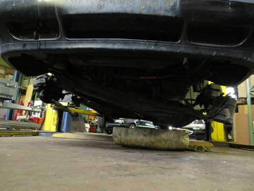

Img-1061
Img-1063
Img-1421
