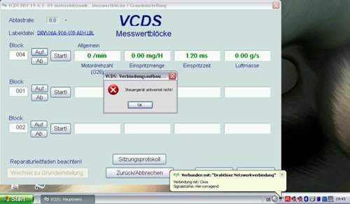

Ich habe den Fehlercode 0522 G62 Temperaturgeber Fehler nach Plus.
somit habe ich den Geber mal ausgetauscht, der Fehler ist aber noch da obwohl ich ihn mehrfach schon gelöscht hatte. ebenso funktioniert die Temp Anzeige im Tacho auch nicht. Über Klimacode bekomme ich ebenfalls den Wert 30 Grad wie auch VCDS mir in dem MWB anzeigt. Die Temp bewegt sich keinen millimeter. Der Tacho Test ergab aber das die Nadel voll ansprechbar ist und reagiert und geht bis auf Anschlag/Halb und zurück.
Der Thermostat ist scheinbar i.O weil die Heizung geht und der Motor bei manueller Tempmessung mit einem Thermometer auch warm bzw. Heiß wird.

Ich habe heute mal den Stecker abgemacht vom G62 und mal die Kabel etwas gereinigt von Ölresten und Dreck. Dann hab ich mich mit einem Kabelbruchprüfer per Piepton mal auf die Suche gemacht. Ich bin noch nicht zu 100% sicher, da ich schlecht herankam mit dem Probe. Der blöde untere Plastikdeckel kotzt mich an, die Mutter ist leider überdreht und kommt nicht mehr am Gewinde hoch...
alsi bekomme ich die momentan nicht ab. Allerdings meine ich eine Kabelbruch ausgrmacht zu haben. Ca. 20 cm hinter dem Stecker hörte es abrupt auf zu pfeifen.....hmmmmm....was meint ihr? Soll ich die Isolierung da mal entfernen und evtl. das Kanel erneuern verlöten und mit Schrumpfschlauch neu verpacken?
kleine Hilfestellung zum LMM...Ist ein fieses Teil 🙂 Kannst du checken über MWB 4/4 Luftmasse. Erstes Indiz für einen defekten LMM ist der Fehlerspeicher...Der erkennt aber nur Stecker nicht drauf oder Kabelbruch. Wenn nur der Sensor kaputt ist nimmt das MSG Ersatzwerte......Erkennt man daran das die Werte bei gezogenem und gestecktem LMM in verschiedenen Drehzahlbereichen gleich sind 🙂
