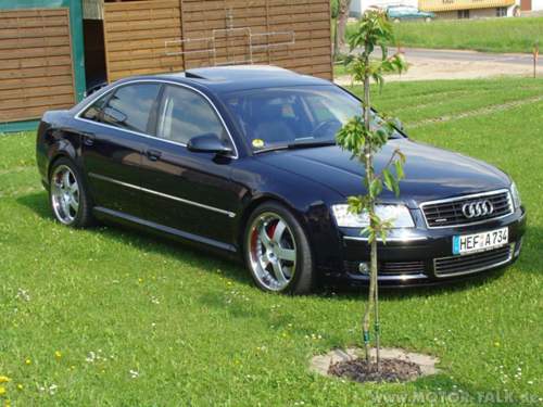

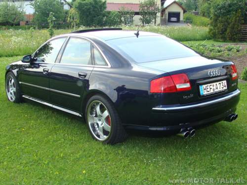

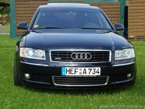

Hi Liebe A8 Gemeinde.
Möchte mal meinen kleinen A8 vorstellen. Habe ihn Dezent verändert. Tieferlegung mittels Koppelstangen, Felgen von Avalance und Bereifung von Bridgestone, Felgen vorne 9,0Jx19 mit 15mm Distanzscheiben und 255/40R19 und hinten 10,0Jx19 und 285/35R19. Endschalldämpfer von MTM (Toller V8 Sound trotz 4,0TDI !) Natürlich auch mit Dem Piep. Facelift Rückleuchten kommen noch diese Woche dran (Gibt ein Orig. Umrüstkit von Audi zu einem Top Kurs) !!!
Wollte nicht auf 20" Felgen wechsel, da ich das Sportfahrwerk ab Werk verbaut habe. Bin ja nicht mehr der Jüngste.
Schön von Lanki mit dem Gruppenfoto vom A8 Day. Bin beim nächsten Treffen auch mit dabei.
LG. Turbomitch !!!

Bilder sehen gut aus, keine Frage... aber Du weisst schon, dass unterschiedliche Radgrössen bzw. ein unterschiedlicher Abrollumfang auf Dauer den Exitus von Getriebe/Differenzial bedeutet?!

Reifenumfang: Sicher muss man diesen beachten ! Da ich ein kleiner Reifenhändler bin habe ich natürlich an diesen gedacht. Der Unterschied ist noch nicht einmal 1cm im neuzustand und liegt völlig im Rahmen der Toleranz. Hat der Tüv natürlich überprüft.

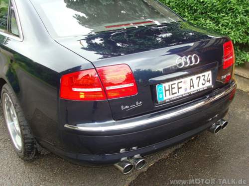

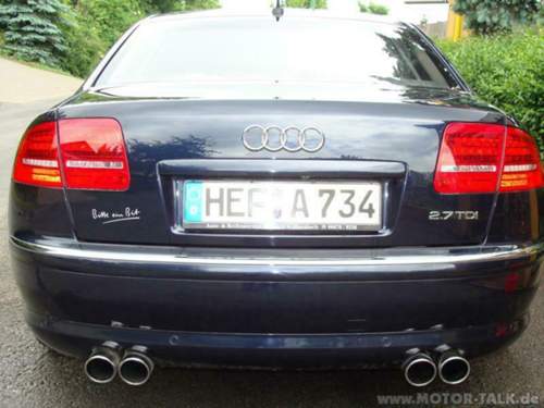

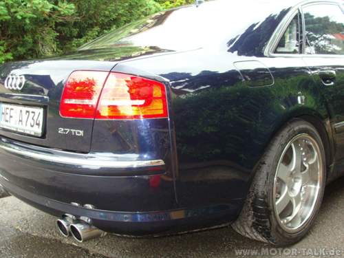

Nachtrag. Hier die neuen FL-Rückleuchten. Finde sie sehr schick.

Es gibt einen Nachrüstkit orig. von Audi der erheblich preiswerter ist gegenüber Einzelkauf. Habe 593,00€ bezahlt. Bei betarf PN an mich.
