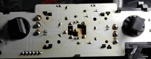

Eine simple Frage zur Innenbeleuchtung: Der Hauptschalter oben in der Mitte hat die zwei Beschriftungen "an" (nach vorne gekippt) und "0" (nach hinten gekippt), wenn er in der Mitte (waagrecht) ist, soll die Innebeleuchtung wie erwartet über Türschalter und Zündschloss gesteuert werden. Es bleibt aber einfach immer dunkel, sowohl beim Öffnen des Fahrzeugs, als auch beim Abstellen der Zündung und Abziehen des Schlüssels. Ich kann das Licht natürlich manuell einschalten, aber laut Handbuch sollte es automatisch geschaltet werden.
Ist der Schalter einfach kaputt oder habe ich eine Einstellung übersehen?

Wenn ich mich richtig erinnere, muss auch vorne die Schalterwippe in die Stellung gebracht werden, dass die Beleuchtung beim Aufschließen eingeschaltet wird.
@hoggen schrieb am 29. September 2021 um 07:45:19 Uhr:
Was heißt denn "auch vorne"? Welche Schalter gibt es denn noch, außer dem zentralen Wippschalter oben zwischen den beiden Leselampen?
Die glatte Mittelstellung scheint bei mir keine Funktion zu haben. Es ist allerdings auch nicht das "Tür-auf-Symbol" da drauf gedruckt, nur vorne "Lampe an" und hinten die "0".
Allerdings habe ich den Verdacht, dass der Schalter nicht ganz koscher ist, da auch bei "Licht an" das ganze etwas berührungsempfindlich ist.
Mahlzeit, das Signal (Masse) zum Einschalten der Innenbeleuchtung über die Türen und Zündung kommt vom BCM und wird durch den Schalter in der Lampe je nach Stellung durchgeschaltet oder nicht. Wenn der Schalter auf der Türstellung ist, sollte das funktionieren. Wenn nicht, ist die Verbindung zum BCM unterbrochen, der Schalter defekt oder das BCM defekt oder falsch codiert. Wenn das manuelle Einschalten funktioniert ist zumindest sicher gestellt, dass die 12V+ Versorgung vorhanden ist, also eine defekte Sicherungen o.ä. sollte nicht das Problem sein. Nimm mal die Lampe raus und schau ob der Stecker richtig steckt. Ansonsten kann man im ausgebauten Zustand auch ganz gut sehen wie der Schalter arbeitet, vielleicht erkennt man da etwas. Gruß Daniel
Ach soo, ich hattte die Frage falsch verstanden und dachte, dass es sich um den Schalter in der zweiten Reihe handelt.
Also vorn die Schalterwippe sollte tatsächlich in der Mittelstellung das Licht bei geöffneter Tür einschalten. Bei mir sind die Kontakte vermutlich oxidiert -> manchmal funkitioniert es, manchmal nicht - dann etwas an der Schalterwippe wackeln und es geht wieder einige Zeit. Vielleicht hast Du ja ein ähnliches Problem.
Ja ich denke auch, der Schalter von der Innenbeleuchtung hat einfach einen Hau. Mal sehen, wann ich da dran gehe.

Da der Wagen heute für einen neuen Lagesensor für die Scheinwerferniveauregulierung in der Werkstatt war (das Ding war gebrochen und kostet >100k€), haben wir auch mal nach dem Schalter fürs Innenlicht geschaut.
Es ist ziemlich offensichtlich, dass die Mittelstellung keinerlei Kontakt bekommt. Da drin ist der Kontakt einfach angekokelt und dann weggebröselt.
Das Foto zeigt die Platine von oben. Ich habe sie jetzt noch nicht vom Lampenträger gelöst, um mir das Elend von der anderen Seite anzuschauen. Ich habe aber wenig Hoffnung, dass sich da etwas reparieren lässt.
Zu allem Überfluss hat sich meine Befürchtung erfüllt und beim Rumspielen, Auspusten und Untersuchen ist der Kontakt der I-Position (dauerhaft an) auch noch flöten gegangen, so dass sich die Innenlampen jetzt nur noch alle einzeln schalten lassen.
Hat jemand eine Ahnung, ob es die weiße Platine mit dem Schalter einzeln gibt und dann ggfs. die Teilenummer dazu?
Ich befürchte, dass es nur die ganze Lampenschaltereinheit im ganzen geben wird. :-/
Platine Innenbeleuchtung
Guten Morgen, normalerweise gibt es die Lampen nur komplett. Mein Ansatz wäre eine gute Gebrauchte zu organisieren. Wenn keine in der passenden Farbe zu bekommen ist, könnte man das Innenleben tauschen. Hast Du schon mal mit der Teilenummer der Lampeneinheit gesucht? Gruß Daniel
